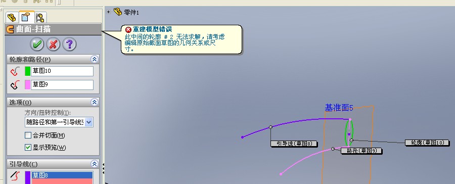

做这个练习的时候出错,请问是怎么回事,该怎么修改!!谢谢  z# n! E, ^* m: T- K& e: J" L2 a2 h, U

有没有穿透呢?还有,最好先画路径和引导线,再画轮廓

投影草图11选择了么?

发表于 2007-5-22 15:47:11 | 显示全部楼层 来自: 中国广东揭阳
原帖由 gui8101 于 2007-5-22 15:46 发表 http://www.3dportal.cn/discuz/images/common/back.gif
2 l+ b" N, V7 D$ g投影草图11是哪个哦~~~
) [/ E/ W2 U- B/ u  r: c5 r* d应该不需要的吧,检查一下你的图有没有问题吧
 楼主| 发表于 2007-5-22 16:15:59 | 显示全部楼层 来自: 中国广东江门
还是不行,我添加的是重合关系0 p& o) p  n% G( K
顺便问下穿透和重合关系有什么区别?

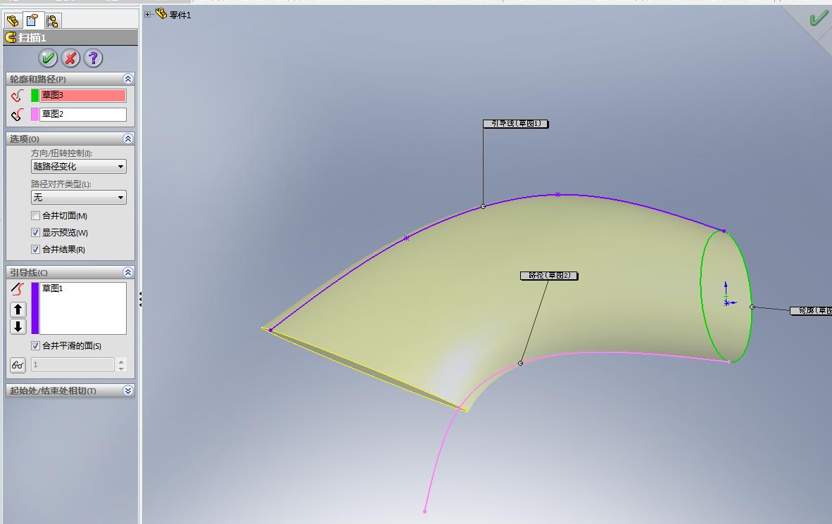

我的没问题9 [( K9 g+ P! i

穿透和重合当然不同,重合只是重合一点,而穿透会随曲线或直线走向变化
