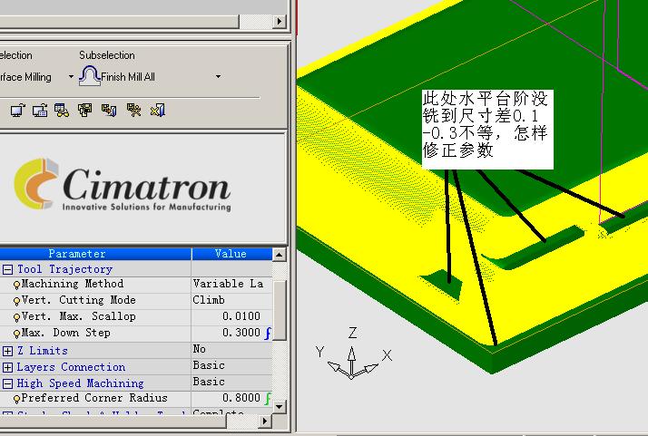

有个加工问题想请教 各位大侠
2 P' G6 e- A: n1 ]- [( V' S我发的E8文件在 Z-12 -17  -31.4  -43.5处没有刀轨,我用的是精度铣 ,怎样修正参数,谢谢附件有图

两侧的槽当然应该用电极打到位,前面的平台简单补一刀轮廓加工就可以了。

别的软件可以列如PRO/E   PMILL可以, 加工到尺寸

建议你在参数Machining Methord中不要用variable layer,直接用By layer就可以了,把down step设为0.3。* p+ l& i8 L+ m! r  M( T, ~
Variable layer加工参数还不稳定,为这个参数我以前专门测试过,如果留痕高度设定的过小或精度设的过高,它都会产生错误的刀路,要小心。
 楼主| 发表于 2007-5-31 11:06:38 | 显示全部楼层 来自: 中国江苏苏州
楼上说的是,可是这样加工出来的活,R角特粗,如果加细铣削时间长,不好控制粗糙度,
