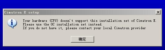

[已解决] 为什么我安装不了E8? 弹出这个窗口!
发表于 2007-5-22 22:00:36 | 显示全部楼层 |阅读模式 来自: 中国广东佛山
不知道是什么原因!是CPU问题吗?( d% E5 g$ _/ ~! l% H# \, q9 C& w

发表于 2007-6-9 19:53:03 | 显示全部楼层 来自: 中国广东韶关
E8安裝須知: w8 b: Q/ \# x+ j
. b2 j/ i9 a/ T; {0 o7 o系統需求/ E/ u  \& Q; J" Y1 D6 y3 k
) T: a# v; {1 |9 _2 e+ L# z
硬體需求:
8 S3 ]' U' `" [: H" d; c$ z3 k, V1 [# F
Ø          處理器 (CPU):Pentium 4 或AMD64 (2.4 GHz以上)。 6 e" |* i! c. L9 q! G, J% y/ T
0 V" V" @+ M/ U7 Y8 J
Ø          Pentium III和舊的AMD不再支援。這些電腦必須使用一特別的版本;CimatronE 8.0 OC (Old Computer舊的電腦)。當您在一台舊電腦上安裝標準版本時,會出現如下的訊息:"Your hardware (CPU) doesn’t support this installation set of CimatronE. Please use the OC installation set instead. If you do not have it, please contact your local Cimatron Provider." (您的硬體 (CPU)不支援此CimatronE 版本,請改用OC版安裝,或請與您的經銷商聯絡。)
2 F0 B8 E. g( P. @) }; Y1 G# y4 S$ U( t, C" l+ j7 a; m
Ø          記憶體 (RAM):最少2 Gb (建議3 Gb)。 & J+ f' q) v* R% _
. f7 ]. q  \3 O4 n$ \
Ø          顯示卡:必須支援OpenGL 3D (至少有64 Mb的記憶體)。 3 P% ?" F! B, b+ ^
' X3 T/ z$ z$ I) C8 G; s8 g+ Q8 PØ          剩餘硬碟空間:2 Gb。
% Y) _8 C0 ?' j, W7 n, e2 b. b6 C
Ø          3鍵滑鼠。
sxw68 + 3 应助
发表于 2007-6-15 16:32:51 | 显示全部楼层 来自: 中国福建福州
你的CPU不支持安装CIMATRONE

发表于 2007-6-15 17:30:38 | 显示全部楼层 来自: 中国四川绵阳
我到是有OC版的E8,即支持old 老CPU的E8,但是没有Crack。通用的Crack不适用于OC版。

发表于 2007-11-11 12:42:14 | 显示全部楼层 来自: 中国福建龙岩
原帖由 canend 于 2007-6-15 16:32 发表 http://www.3dportal.cn/discuz/images/common/back.gif! K) I( |; G) v4 P+ v  \( G: Y/ R
你的CPU不支持安装CIMATRONE
$ L7 K7 z4 |5 l: X/ l, t% FE8还有对CPU的限制?
发表于 2008-5-17 09:13:12 | 显示全部楼层 来自: 中国广东广州
你的可能是2000系统???
发表于 2008-5-25 01:20:23 | 显示全部楼层 来自: 中国广东深圳
就是说CPU不够档次。。呵呵
发表于 2008-5-25 01:21:40 | 显示全部楼层 来自: 中国广东深圳
8.0就有这个问题; a6 l& w) c6 r! N3 e* N& b. y
8.5一样存在。
