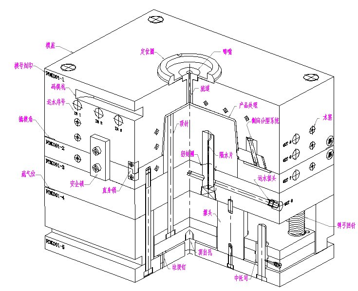

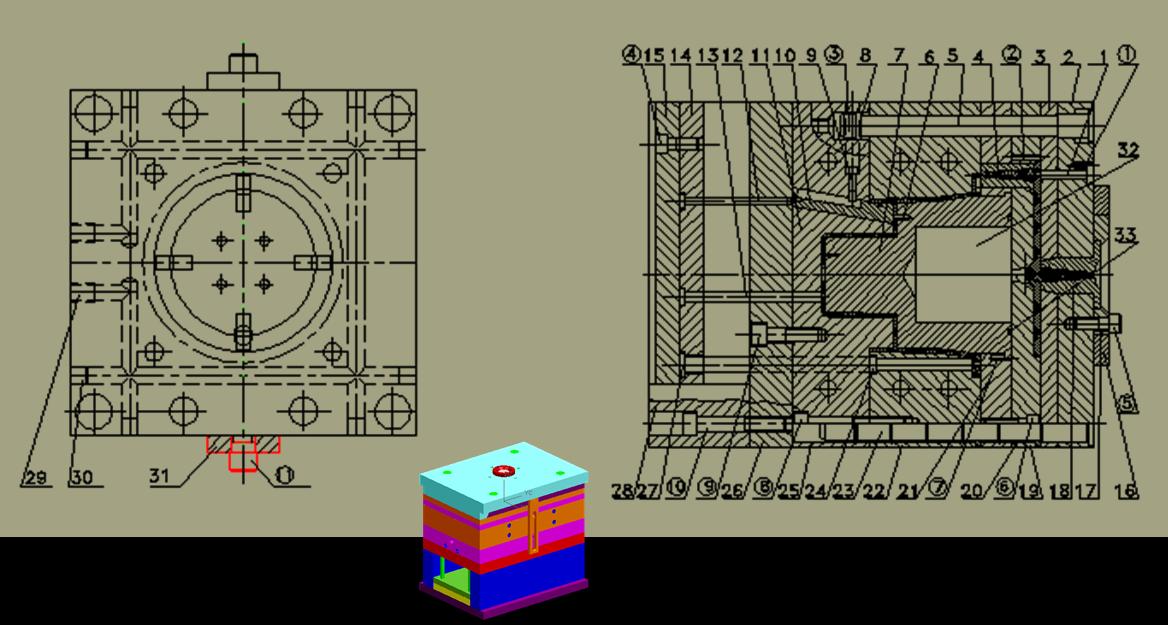

按附件里面的数字顺序标出来!谢谢!谢谢了。。。

帮我看看这副模具吧!大师们
要零件名称,谢谢!我有很多看不懂,所以只能给你们帮我看看了!晕

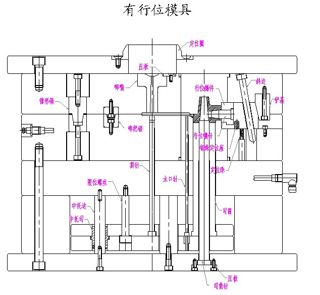

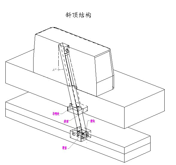

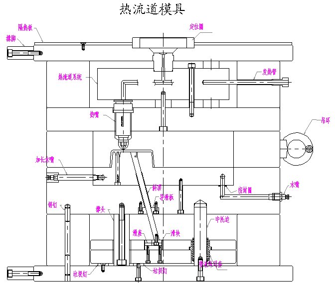

发表于 2007-5-23 19:42:22 | 显示全部楼层 来自: 中国香港
资料在别的网站找到看看
发表于 2007-5-23 19:46:43 | 显示全部楼层 来自: 中国香港
太慢了分两页传上见谅吧
