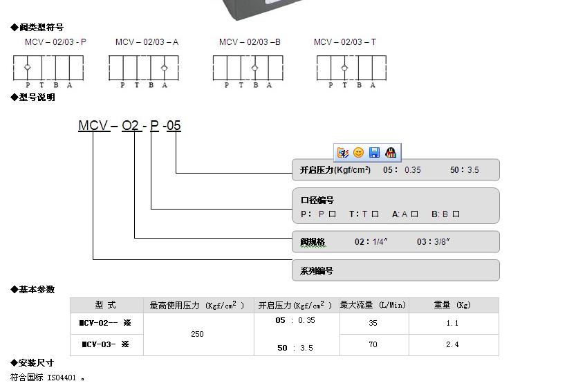

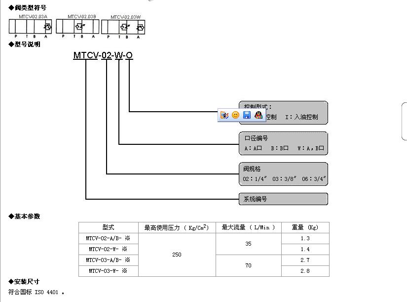

看看这个
 楼主| 发表于 2007-5-25 10:01:49 | 显示全部楼层 来自: 中国湖北武汉
谢谢了!感激不尽!
