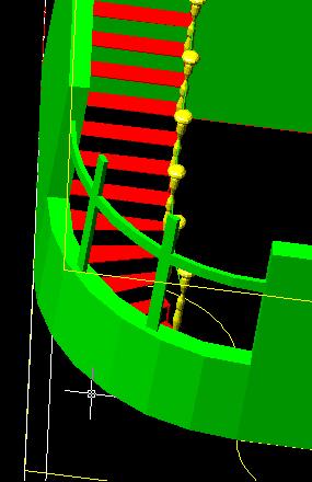

如果我在做三维实体建模时,发现我前面做的有问题(好多步之前的,撤销不了的),如何进行修改?比如下面的扶手,是方形的,我想改成圆形的,怎么改?谢谢。# p( l8 u+ i4 m* d: z

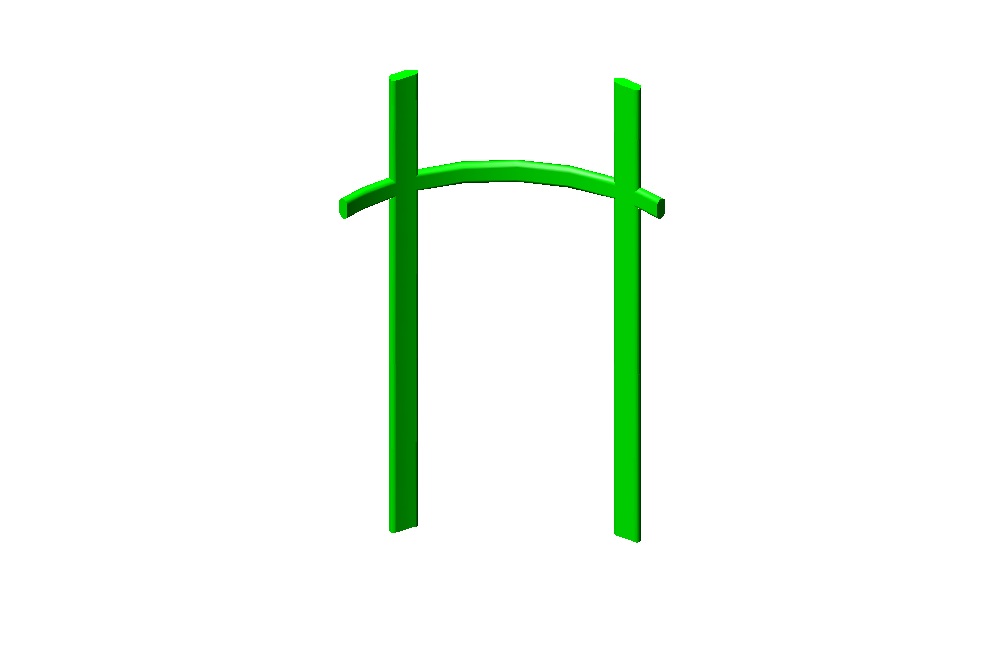

完全可以!是不是这样呢?9 W  n. s- k6 ~5 d9 f

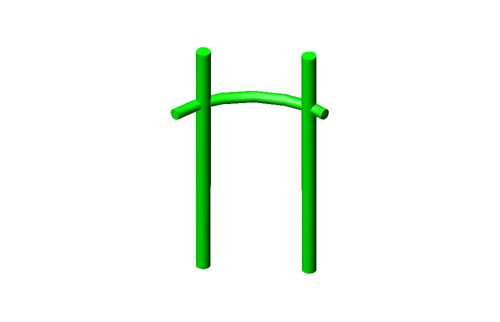

发表于 2007-5-23 22:39:04 | 显示全部楼层 来自: 中国广东韶关
还是下面这样

 楼主| 发表于 2007-5-24 08:35:13 | 显示全部楼层 来自: 中国吉林长春
对,就是三楼这样
请问是如何修改的阿?上面两种效果? " K( x% a; W: \+ I9 E" }' a# N9 ^

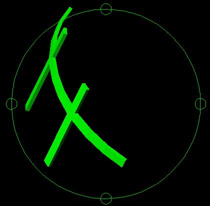

 楼主| 发表于 2007-5-24 16:56:00 | 显示全部楼层 来自: 中国吉林长春
但是他的中心线,不是二维线
但是他的中心线,不是二维线,是一个空间曲线~~
  e( B- h# B; p9 y( H) ]- L9 e在有没有更简单一点的办法啊?比如能不能直接将其圆角化,变成圆柱的?

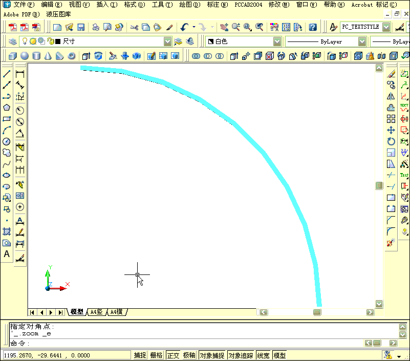

发表于 2007-5-24 20:25:37 | 显示全部楼层 来自: 中国广东韶关
我用的是CAD2004,做个动画,供大家参考( E1 Z+ f& ~  c9 k& n6 ^  J4 X
