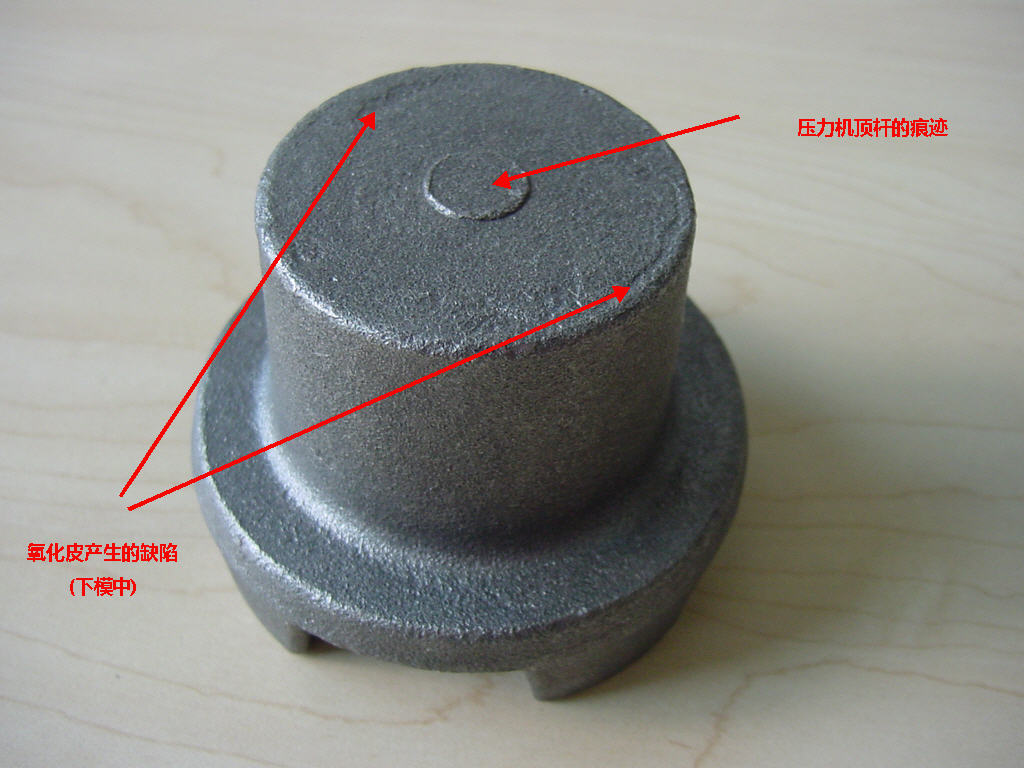

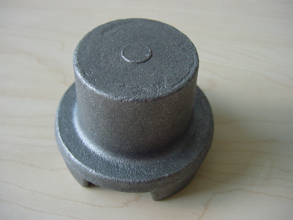

各位大虾!帮我看看!我们的客户说是锻造,我们的工程师说是铸造,你们看看是什么工艺?
( X" k  a4 x* u" J3 }. e! x3 g+ V6 i5 O4 T/ S  E
下面有照片(应该是个离合器吧),材料是ST52-3 (我估计国内牌号是Q345)  7 R, b  L3 k  X3 O+ }/ x' z
" [* n3 z3 Z- E6 U5 R+ y' [6 Q1 k" k
如果都可以的话帮我确认一下用那种工艺做比较便宜!

锻造和铸造工艺的采用,主要是根据材料来定的.我认为是锻造的,我是根据你的材料来判断的.因为材料是低合金钢.铸不出来.6 l4 o8 R" l1 q( I! e% d1 O
  _; ]* T* m, d# z锻造和铸造工艺都可以做出来,相对来说,铸造成本肯定比锻造低,如果客户对材料不明感的话,见意采起铸造工艺.

看表面状态,此零件应该属于铸造的。此零件铸造比较简单。

根据零件的表面状态判断,成型方法应是铸造,由于零件的机构相对简单,用铸造成型和锻造成型方法都可以,如果零件的其他部位没有特殊的机械性能要求,建议用铸造成型.

如果是离合器的话,有可能在使用时受到冲击,锻造出来的耐冲击应该好一点,如果是铸造的话,砂眼等铸造缺陷很容易成为破坏的根源。建议用锻件。

如果体积不大的话,外形看比较象联轴器,采用铸造的方法比较常见,价格较低。+ S# v& g9 R( J: F
如果使用时受力和冲击都较大,采用锻造,但价格较贵。
  I. x+ u! ~4 }从图片上看应该是铸件。) q' t3 p) ~" R8 X- h4 H: e
ST52-3国内牌号为:16Mn

看外观我们肯定是铸造的,但你说的材料好像没法用铸造!* g) r+ l9 i) m6 r2 [! ?( _9 ?
当然,还有个简便方法,就是看看有没有分型面,有没有内浇口痕迹!% d$ p, I2 V, B4 m' C- @

从表面看,我也认为是铸造的。

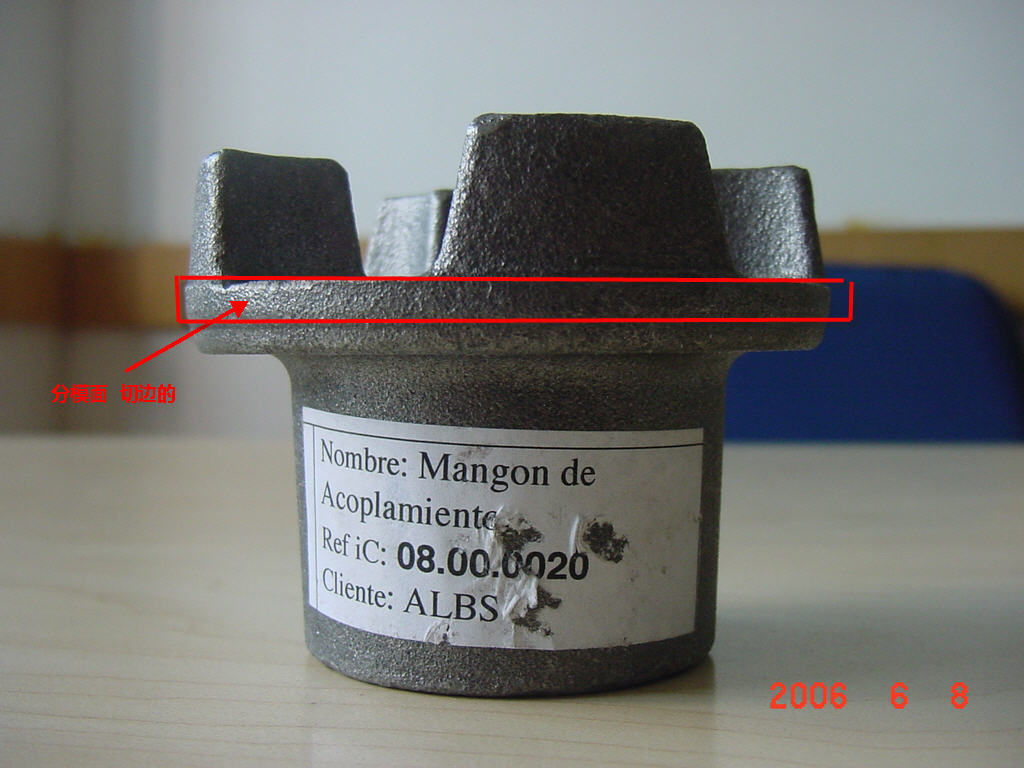

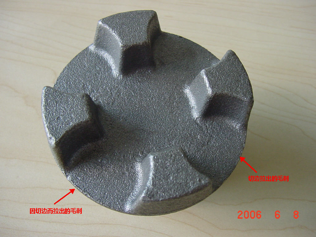

发表于 2007-5-24 17:16:42 | 显示全部楼层 来自: 中国广东
锻件    (仅从本件上来看)
& j$ k5 v/ `) j2 T. N# R9 a  v
: r9 ]7 ^- y5 d+ @* x6 W证据:

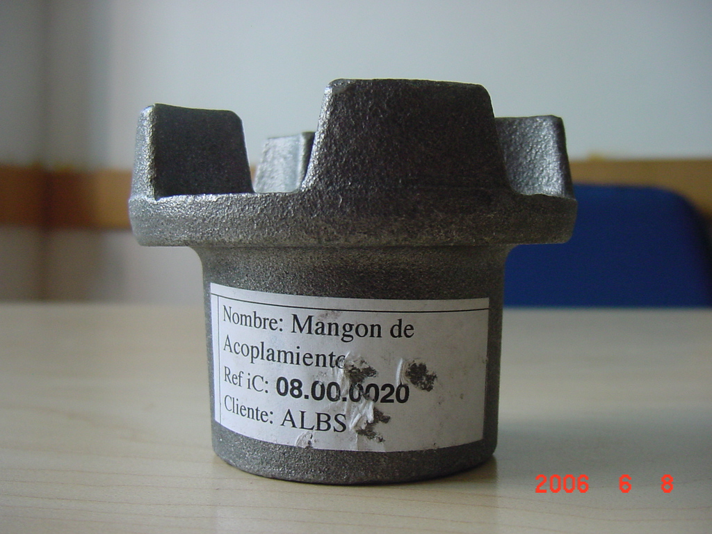

3 ?. h8 b6 ?) x+ y第一张图上可见分模面
( N9 K* t+ D8 u/ ^8 F! d. m0 \第二张图上可见切毛边后的毛刺$ F4 a4 B5 w" ]: Z% v
第三张图上可见压力机顶杆的痕迹  及 因氧化皮而产生的表面缺陷; Y4 K* S; d1 V- m) C7 H3 e
* \' P6 T9 K! y& q0 v, Y
  u+ z9 _8 ]% k2 j8 l3 I, Y. ^- _锻还是铸的一个主要原则:    是要看你这个件的性能要求1 s- c3 ^0 ]8 p9 g
/ T" E/ b( j5 u$ H2 @0 i
我见过的这类件都是锻的
, D# Y- ^, \+ Q7 _' `7 z( A# ~8 _3 z, y6 B) Q; N$ q
客户说要锻的, 那就是有性能的要求, 铸造可能会达不到客户的要求
jianghuamh + 3 支持管理员来讨论
发表于 2007-5-24 19:37:35 | 显示全部楼层 来自: 中国山西长治
分模面切边.部位,照片看的不是太清..
/ f+ {. {# a- Q7 @
2 j  |* N+ U/ v0 s  k6 U" ]切边有明显的痕迹.  可否大胆的想一下,用粉末锻造来做呢??

从表面质量来看,我认为应该是铸件,从上图片看出,表面并不光滑,似乎是砂型铸造出。7 j1 r9 N- c+ S& s
一般锻件表面比较平整,不应该有密密麻麻的小凸凹。
, f. x6 T' e+ i& o8 X9 }如楼主所诉,如果是联轴器,我认为则应是锻件,毕竟锻件的组织性能要好,机械性能要好。8 \' q4 o$ h, {$ |
当然,制造成本较高。0 Z, J% f- s* Q# @+ ~; N) }; x
如果零件使用要求不高,则应用铸造,铸造工艺成本是较低的。

发表于 2007-5-25 10:22:01 | 显示全部楼层 来自: 中国重庆
是锻件,因为有锻造氧化缺陷,顶杆痕迹,和切边痕迹!这锻件并不复杂,而且应该是摩擦压力机模锻出来的。锻模如果用组合模的话,应该寿命要比这样做长2-3倍。 一点小建议!

我想是锻造的,这个产品我们用过是联轴器的一个,从外形上看应该是锻造的,因为铸造的得有浇口的位置,从图片上没有。

由上得出应该是casting,不过你还可以看看零件的大小,一般很小的零件不会用casting,同理体积较大的零件也不会forging.由于图片没有尺寸..

建议用锻件,力学性能好,铸件成本低.一般这种对综合力学性能要求较高的件都采用锻件.

9#的分析很有道理,再加上材料特点和技术性能合理性,我也认为是锻造的。

我认为是水玻璃制壳精密铸造铸件。因为表面具有与铸造表面相似的特点,且比较粗糙,但比翻砂铸造表面还致密。

这个东西确切的说是锻件(应该叫联轴器的东东),
发表于 2007-6-16 23:27:25 | 显示全部楼层 来自: 中国北京
这个肯定是铸造的零件,锻造的产品表面不会这样粗糙。并且我观察了一下,顶部有交口。因此判断是铸造。并且这种材料很好铸造。

用测密度的办法是否可行?

此个零件我觉得是铸造,一,零件表面粗糙接近铸造表面,二,零件下面一点也有可能是为了方便取模设计的一个顶针。

偶认为是铸造的。.....
发表于 2007-6-17 15:48:42 | 显示全部楼层 来自: 中国山东青岛
应该是铸钢件吧  Z6 z0 d/ B0 U+ Y
发表于 2007-6-17 20:54:42 | 显示全部楼层 来自: 中国江苏苏州
应该是锻造的吧。连轴器要求强度较大。而且能看到分模面,还有顶杆留下的痕迹。和我们做的齿轮有点象。
