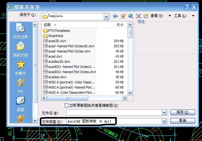

各位大侠!刚开始学制图,在关于出图的方面,不甚了解啊,借助各位大侠的实践经验,给我一个明示!
* g$ H8 ^: o9 s- B在CAD2007中比如说:我在模型空间里作图,然后要打印出图。1.我在布局中调出模板(可是模板很烂,不符合实际)2.要么自己自己画个(可怎么加入像模板一样调出随我所用?)3.可以做成块?(然后插入模型空间里,然后在布局里和所做的图纸一起打印?)各位大侠你们怎么出图的?你们又是怎么处理的?给我一个答复!感谢了!
5 N6 [( h6 H  i; ?  _  ^1 c3 k( r3 z7 R% I8 t" s
先把自己想要的图框画好(按自己需要的模版画).然后另存为*.DWT 文件.

自己画的保存dwt怎么在重新打开,选择我保存的文件时在模型空间里还有我画的标题栏?要是打开cad自带模型空间就没有东西。

是否这样理解的:
/ h" J; o7 S: m! q; y6 I+ D- L; z# d& Z1 ~$ Z6 G; ^
楼主已经自己做好模板了(dwt),还不知道怎么用吗?0 t* q$ ~3 G; e+ {# d1 ~
方法:
3 s3 t% K  v8 ?; w9 ?$ |2 \1、新建图形直接打开你的dwt,在上面画图!满足了要求吧?
! R! q. ^4 g& E' B/ H2、在你已经画的图上建立布局时,光标指向“布局”用右键插入“来自样板”调入你自己做的dwt,进入布局。
2 L5 Y) J) z0 L( t( }再建视口出图。

呵呵,我表达有点不好,我的意思说:我按照几位前辈说的做,自己画个然后保存为dwt。这里有个问题:就是在哪个空间保存?在模型空间里保存呢还是切换到布局空间保存?在模型空间保存为dwt格式,保存在dwt通常的文件夹下。但是调用这个我所保存的,发现在模型空间里有这个我画的竖A4图纸样,切换到布局空间,发现他的纸张是横的,然后调整为竖立的纸张。可还不能调出像软件原有的dwt那样效果:在模型空间里没有,是空的,在布局空间是有标题为A4的图纸样。是不是我的那一步做错了,还是根本就没有做对?

这是你做样板的原因!
/ X1 `( K& `: @: o3 ^2 ~* c8 U3 H. D$ J
看情况你是想从布局出图吧!?7 s7 {: i( E5 j- I
做样板时就在布局中做,在不激活视口的情况下,画好你所需要的图框!5 Y) m9 M% W6 N2 D' t' y
当然要做要页面设置,选好图纸大小!2 T: ?$ E1 T" F8 p3 n* R% }
存为DWT。
6 F6 p: V2 d1 o, L/ L$ ~再打开你画的图,在布局中插入,按我的第二种方法就行!(在图框中建立视口)1 a  o8 W  Y' S  Z5 I; y: k1 H
此时你在模型下是看不到图框的!
9 u! f) ~; d  [* a( {, S
( M$ w' h1 x. U9 b8 `: u1 N) {不要急!慢慢实践吧!你会成功的!
