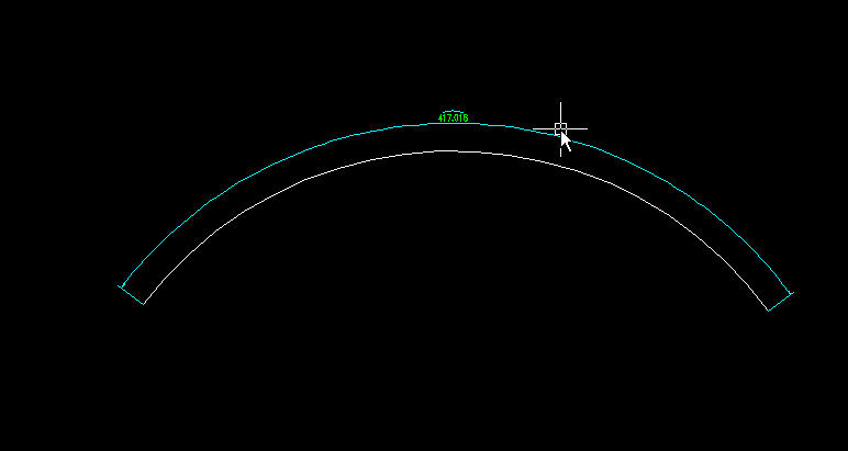

制图中弧长与弦长的标注是不同的,那么在ACAD中弧长怎么标注?
发表于 2007-5-24 12:10:05 | 显示全部楼层 来自: 中国浙江宁波

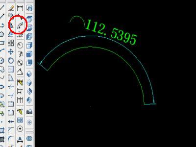

CAD有这个图标的.见附图.
发表于 2007-5-24 12:10:22 | 显示全部楼层 来自: 中国浙江台州
呵呵,2007是用这个的

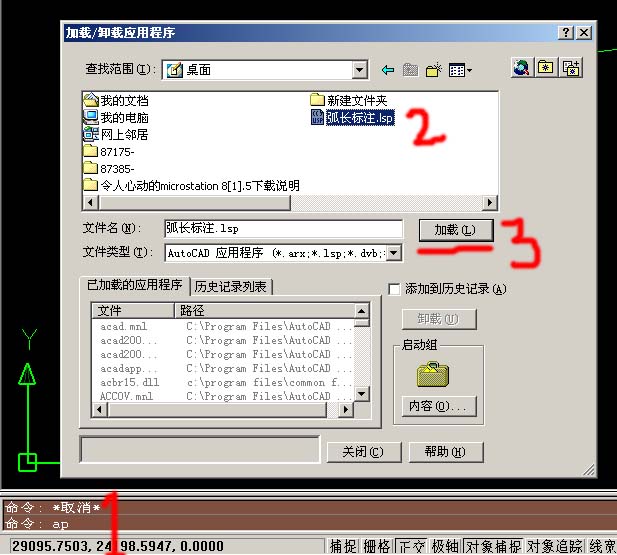

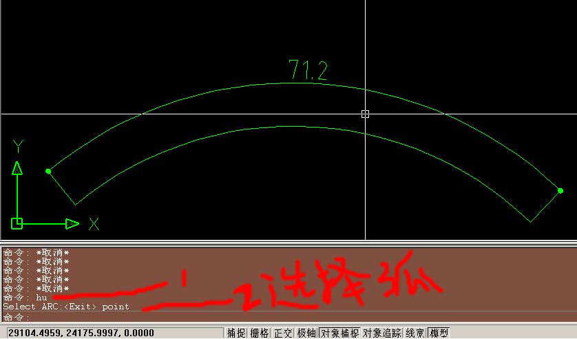

发表于 2007-5-27 14:22:28 | 显示全部楼层 来自: 中国广东汕头
标注弧长
首先,下载附件,2 H; H- x, F& p# }7 c
2,打开CAD,命令AP,加载程序,选择你下载的附件
+ o. U! M# p- R/ X/ Z2 h5 C* g& y3,标注弧长的命令是HU
弧长标注.rar

原帖由 zyxwq 于 2007-5-24 12:10 发表 http://www.3dportal.cn/discuz/images/common/back.gif
" n1 q7 h- d0 b4 O" y: @( y/ n$ l  cCAD有这个图标的.见附图.
2 @. \/ T8 K. U7 ~+ Z你那是天河CAD中的图标!不要来蒙人了!

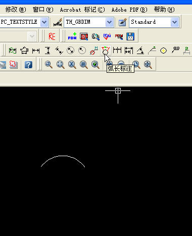

发表于 2007-6-2 10:36:14 | 显示全部楼层 来自: 中国浙江温州
不必这么繁锁,装个<机械工程师CAD>不就都解决了!!!

CAD2004无弧长标注指令,但机械工程师2004中有!
