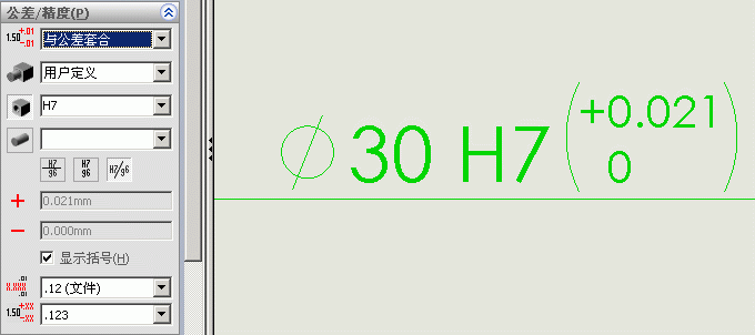

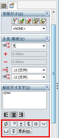

图中红框内部分

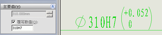

用套合公差,旧能搞顶。

发表于 2007-5-30 21:28:56 | 显示全部楼层 来自: 中国四川成都
就是,用公差套合就能搞定,不过要注意配合公差应为线性显示模式,H7才能和主尺寸水平对齐
