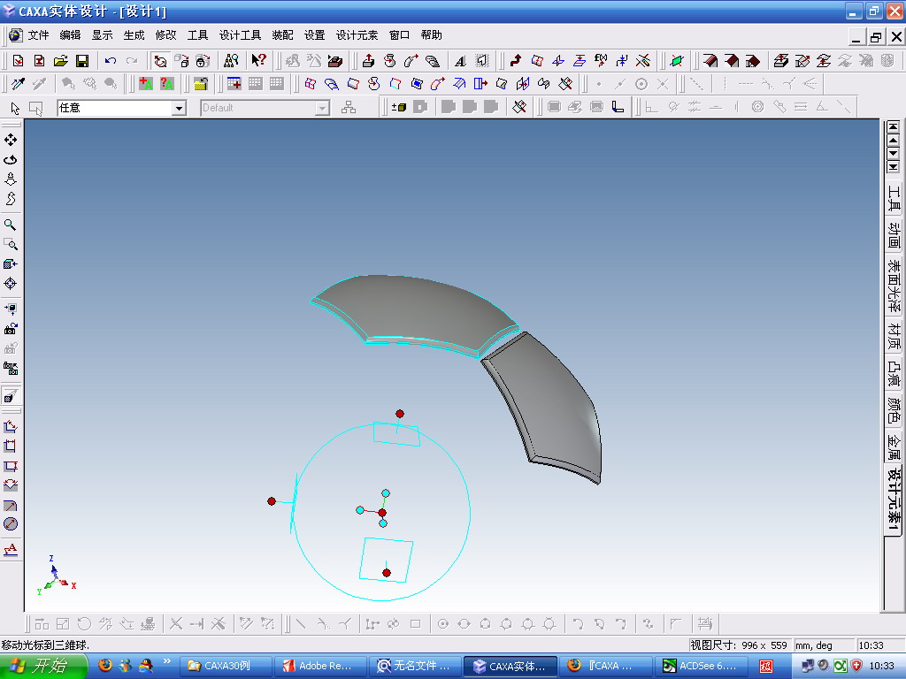

篮球实体练习中的五边形和六边形如何精确定位?谢谢!

请看以面这个帖子的方法,利于两个成37.6度的圆柱体,完成了对五边形块和六边形块的精确定位。
( e) [& s' d7 `+ A9 n. j7 O4 t4 c5 v, w; ?* p+ ~! f
足球、篮球用CAXA实体设计的制作过程(动画原创)
5 w" `5 [9 I0 h5 p, B# n3 `7 zhttp://www.3dportal.cn/discuz/vi ... &fromuid=189541
