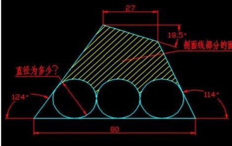

这个练习题不会做,请教一下!
9 H& f6 _: x# I/ T2 c" V) h小圆直径?' m" L: S) \( }, x! ?
剖面线部分面积?# b" s; |( l  N% ^% \

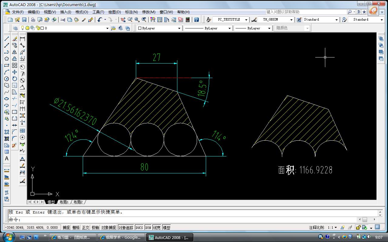

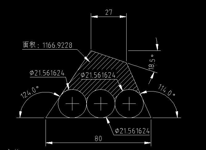

发表于 2007-5-25 16:57:18 | 显示全部楼层 来自: 中国河南焦作
回贴:
& {/ ~( O4 H, y0 c2 B8 Q4 f- Y3 q; V
6 w# G# z, g2 X% K/ i! P$ f 888.JPG
blackbird + 3 技术讨论
 楼主| 发表于 2007-5-25 17:44:53 | 显示全部楼层 来自: 中国山东青岛
我会画三个圆,但是那条27,18.5度的线想不通,不知道哪位能教教我吗?
发表于 2007-5-25 18:38:54 | 显示全部楼层 来自: 中国四川成都
任意画3个相切的在一条水平线上的等圆,然后根据角度关系画与边上的两个圆的切线,此时多变形底部的边就有了,之后根据上下边的比例关系(27/80),画出上边线,再之后整体缩放到多变形的底边等于80就ok了
 楼主| 发表于 2007-5-25 18:58:27 | 显示全部楼层 来自: 中国山东青岛
回复 #5 zengjl 的帖子
明白了,我想到了另外一种方法,非常谢谢.

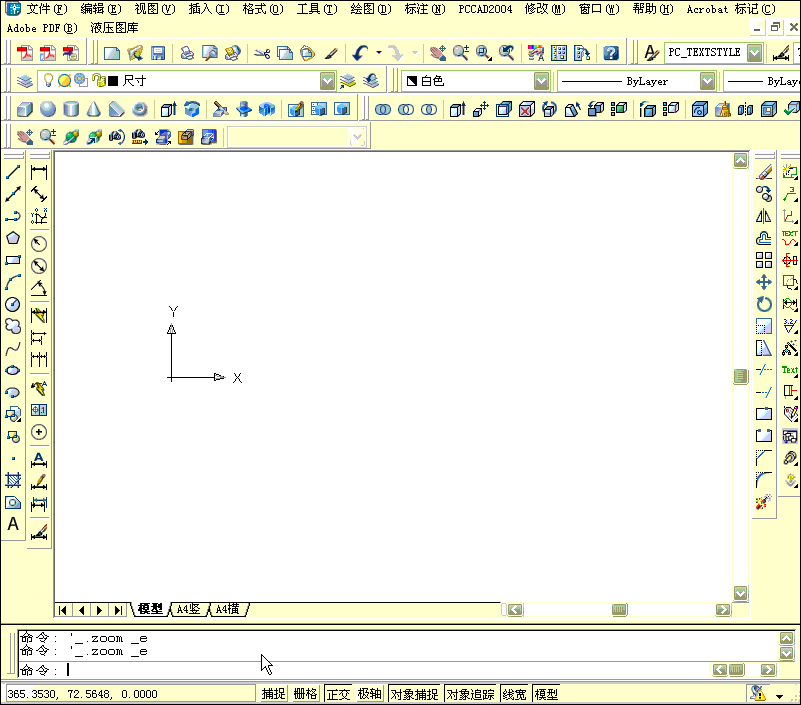

我是这么画的,求面积就免了
