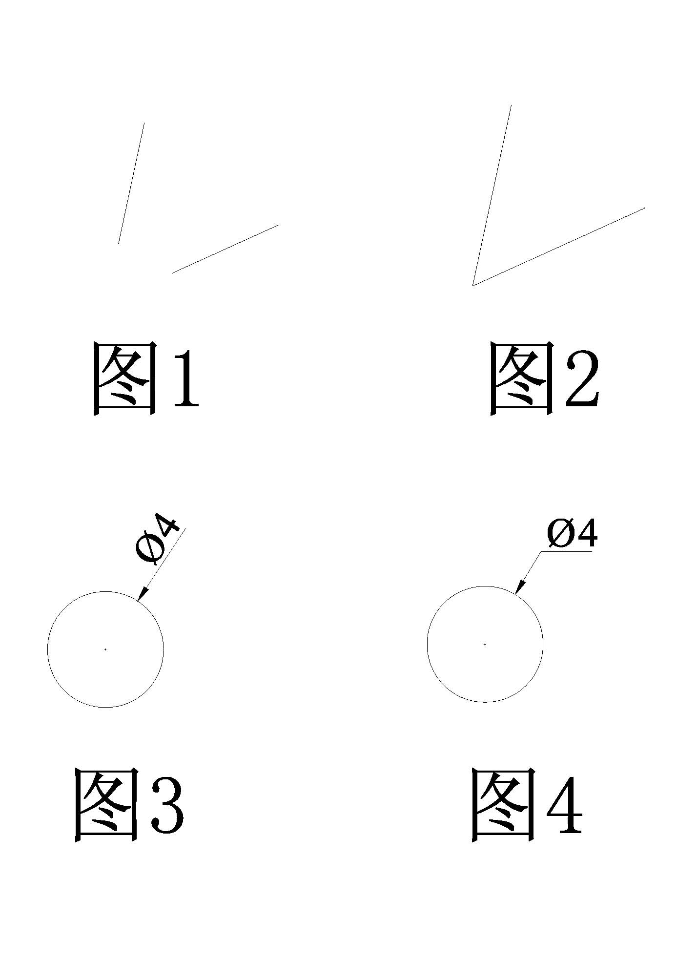

1.两直线如何延长相交?
6 Q/ Y% O7 N& B! O" o. I; D  两直线段在延长线上可以相交,现在想实现两直线段相交,即图1变为图2,如何操作最简单?   3 O9 R& M/ ^& O4 n& M8 c  M; `# o
2.如果想改图3标注为图4标注,如何操作最简单?  ! }* l7 X% E* C

两直线段在延长线上相交用命令  JJ      (装了天河或者天逾后JJ命令有效); o) `. b0 t+ y" X& A4 g+ f9 q% w/ `5 s

5 l3 r% f+ x) J/ `) X1。合并图元 jolin命令 或者倒R=0角& F4 P2 \  G' X3 B8 ^
2。ctrl+1特性里边选取不通的样式 很多种的

回复2、3楼,首先谢谢你们。/ l, X+ \  F! q( p+ v' |( v3 f  k+ d2 P
对于JJ、JOLIN,我试了,提示为未知命令。不过倒R=0的角,这个方法不错。
2 K) }- ~+ v% H% o: C5 K1 u7 z对于标注直径,我的意思是修改如何最快实现。能否这样操作?先选择,右键点击,选择“特性”,能否在特性里修改某一项即可图3与图4两种标注任意互改?

关于图1图2,直接用移动命令,选取相交线段的端点移动到另一相交线段的端点就可以了/ d8 w- H& e$ G& y2 t' Y
关于图3图4,在直径标注的特性里,把‘文字与尺寸线对起’关掉就可以了,其他的想达到相同效果的标注可以使用‘特性匹配’工具,很有效的

图1,图2用夹点编辑也挺快的。6楼的办法也不错,值得学学

1。用倒角命令,距离定为0,一个命令解决。8 V! |! ?* C" z! H' N0 @2 X( i: K
2.要该两个参数,一个是文字方向不与尺寸线方向一致,另一个是用NO LEADER选项
