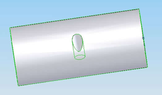

如题,
/ P7 h* K, s4 {1 n2 ?; M! j我想在圆柱体表面上抽孔,总不成功,结果都是从中心开始抽,估计是我不会选或不会设置基准面;,如何选基准面?请大家指教;8 j8 F5 y" {( E: p, i) x1 d5 H

从中心也可以抽孔.只不过要选两个方向.如要一个方向抽也,那么就要建个基础面到圆柱的外围
% t1 [" k6 e- F6 v" ]0 a, m1 Y2 U个人意见 ,不敢确保是你想要的

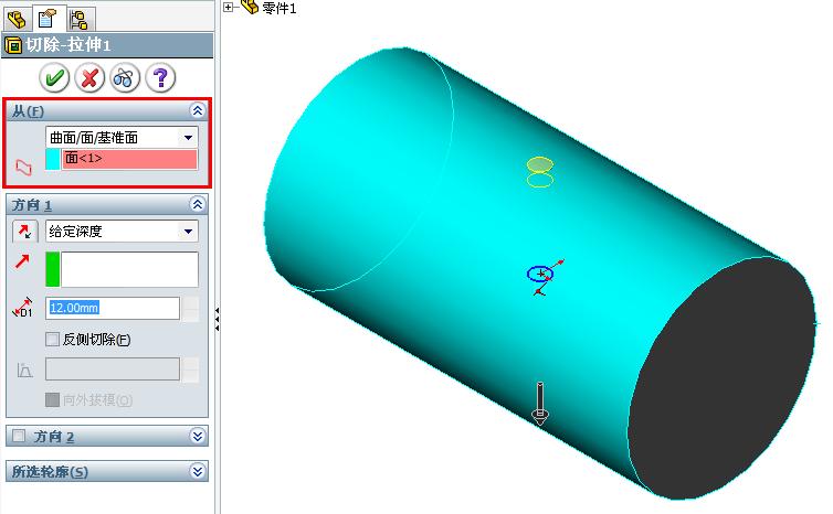

发表于 2007-5-28 10:03:04 | 显示全部楼层 来自: 德国
不需要作辅助的基准面的。
- i; t6 n1 D) a% ^1 G) k8 K在sw2007中,你可以在圆柱中心的基准上画好草图,在图中的红线部分,你可以选择,切除命令的开始位置,可以是与草图基准面平行一定距离的一个面,或者直接就是圆柱的外表面。
