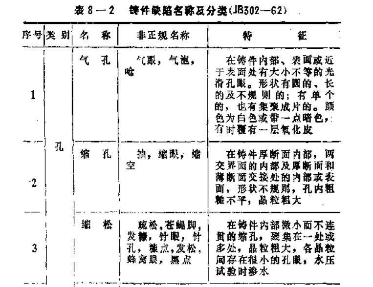

我不是学铸造的,请问铸造缺陷“苍蝇脚”的专业术语叫什么?
- E$ r# n, A- Y6 M" g  x& c, {% C$ r; ^- d- O
2 H' z9 J/ F  b5 s: u& }+ n8 [4 m* H
: B. d; E; u4 v- o知道了,谢谢各位。
3 W0 K) I+ Y) f% x4 U1 ~* i' K/ J" k3 q7 m# j6 i& K+ C0 _

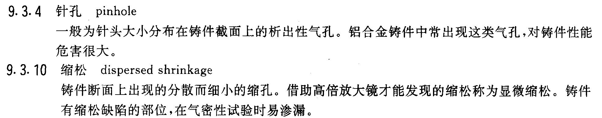

发表于 2007-5-28 15:29:48 | 显示全部楼层 来自: 中国上海
楼上的是专家。太专业了。我找了个简单一点的,书是老了一点。
7 c5 V5 z. T4 {* p/ C7 m9 \& J. e- N/ v5 [
国家标准GB/T5611-1998 《铸造术语》的解释见下图。
# y, u* }2 p# v. I& J. {6 g5 n9 D8 T% y* q, u4 s3 D, q1 E. A
