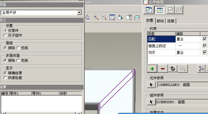

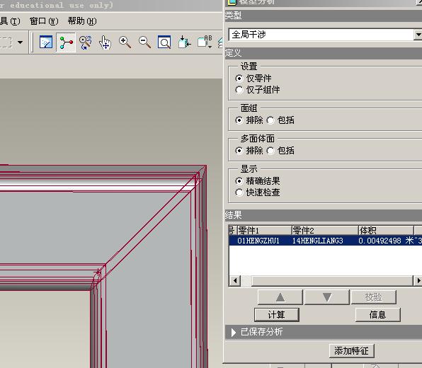

, ~& z" q' k0 [; v* C4 t我在装配过程中检查干涉  没有, |4 [8 `; X6 {" h  B
5 W: \! j8 e4 a! F$ v  R  S完事后出来再检查就有了干涉   怎么回事啊
8 N+ f9 U  S, K
, q; L2 K3 y$ j* O/ g; r我认为一点干涉没有啊

你的装配件是否用的是板金做的,若用的是板金做的在折弯处材料内侧向外凸出的,所以会有干涉出现

还有这样的事      我仔细琢磨下  板金这样的干涉是怎么解决的  忽略?
