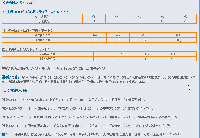

[size=+0]代号用途:代表象征滚动轴承的结构、尺寸、类型、精度等,代号由国家标准GB/T272-93规定。; m& v7 [/ F2 }
代号的构成' Q1 c; }6 J' s0 y
 前置代号——表示轴承的分部件7 r7 W- c4 X0 B! I3 n+ [
 基本代号——表示轴承的类型与尺寸等主要特征
, ^0 Y/ z! z. s! Q) V 后置代号——表示轴承的精度与材料的特征, o% J2 J& l0 c

内径代号一般情况下轴承内径用轴承内径代号(基本代号的后两位数)×5=内径(mm),例:轴承6204的内径是04×5=20mm 。

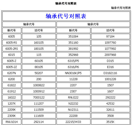

  ?6 f1 o1 @# b6 N, u7 Z3 e% F尺寸系列代号:用于表达相同内径但外径和宽度不同的轴承,见图。http://www.4mt.cn/EditUpload/smt-ber/Edit/200583105026282.gif! `& E: O2 \+ U
外径系列代号:特轻(0,1),轻(2),中(3),重(4)1 ^6 M! _- l# w, o
宽度系列代号:一般正常宽度为“0”,通常不标注。但对圆锥滚子轴承(7类)和调心滚子轴承(3类)等类型不能省略“0”, W% H6 G; _4 M, z
6010为轻薄系列,应用于轻载荷、高转速;6210是轻型系列,轻型负荷转速最合理,是应用面最广的类型;6310是中重型系列;6410是重系列,用于重载低速。中型和中重型应用最广,如各类机械传动部件、中小型电动机、流水线传送带、摩托车等等各种机械设备几乎都有用到这两种类型。
