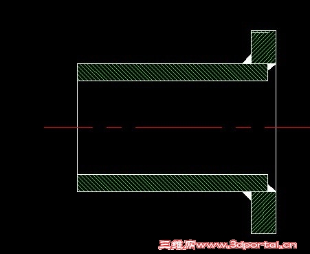

请问不锈钢(201)矩形管与钢板对焊时候钢板的衔接如何,图中有A/B两个办法,不知当选哪中,选择A的话应该是板的变形容易控制,选择B可能强度稍高,但是变形较大,不知三维达人能否给点帮助,或者推荐一些类似的国标已供参考!. u2 H# x  n  f# R6 q3 Y  I" T; `
谢谢了

选B,用氩弧焊,控制变形可设计一焊接工装,该工装应包含心轴和压板

焊角高度多少为宜,倘若大于壁厚有无焊透可能,请大家帮忙

两种结构都不是最佳,最好的方法是用A的方法将盘和管由角接改为对接

按B接头型式,对接端开坡口,一侧对接焊,一侧角焊,变形及强度均可保证。
