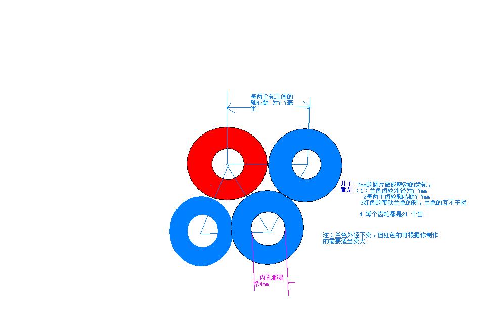

一个模数为0.45 和0.35 的两个齿轮能不能互相咬合,作成传动齿轮组?需要什么方法或工艺???

可以啮合.但两个齿轮的压力角不能相等.因为齿轮的啮合条件为:mn1*cosα1=mn2*cosα2.
发表于 2007-6-27 11:30:10 | 显示全部楼层 来自: 中国江苏苏州
通过刀具设计理论,啮合是没有问题的,变压力角设计齿轮,同时变位系数X1+X2不等于0!!
发表于 2007-7-28 18:42:59 | 显示全部楼层 来自: 中国浙江温州
不同模数真的能啮合吗?二楼所用的公式它真有两模数不同的意思吗??但我所了解资料,角变位它只是中心距不同,压力角不同但它的模数都是一样的,而三楼所说的通过刀具设计理论指的是什么??用一把刀还是用两把刀?但不管用几把刀有一点它必须使得所滚齿轮有两个模数,另外真的要是能啮哈,对么变位系如何得出又是如何分配的...

你的问题很让人为难,首先限制条件太少,不知道是平行传动还是交错传动?
9 x0 @* `6 h# ?: l4 z( ~传动要求是什么?等等,如果从学术的观点出发是没有问题的,如果从应用,那要看你的具体条件了
