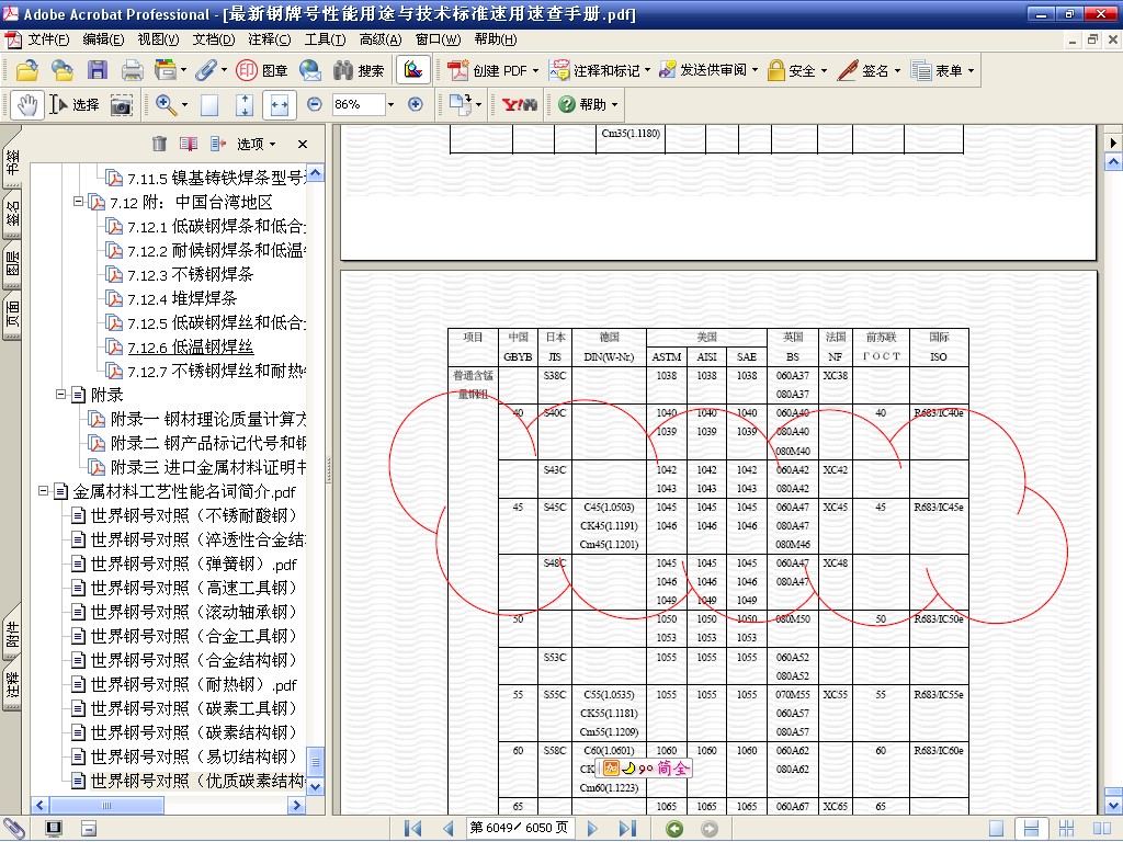

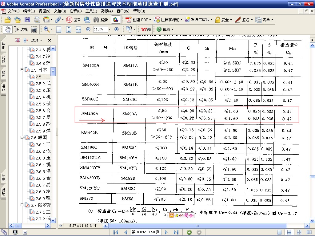

应该能焊接的
SM490A 和 s45c
. ^% g6 @9 v2 `1 }: s" C$ P日本牌号
