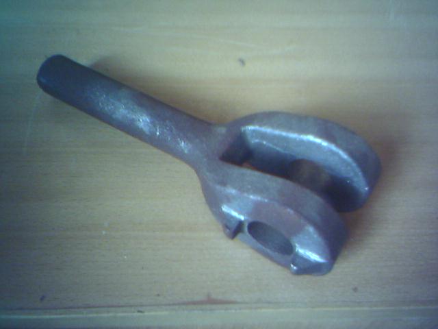

有一种3Kg的模锻件,形状见下图。批量很大,用什么设备生产较好?

觉得还是要看你公司的资金状况,当然是自动化程度越高的越好。安阳市机械研究所DY系列锻造操作机就不错。

发表于 2007-6-1 17:44:45 | 显示全部楼层 来自: 中国福建泉州
回复 #1 jake8 的帖子
1000吨的摩擦压力机应该可以

发表于 2007-6-3 08:27:38 | 显示全部楼层 来自: 中国湖北十堰
用25MN的锻压机就可以了

发表于 2007-6-4 13:47:25 | 显示全部楼层 来自: 中国江苏苏州
看你的批量到底有多大,如果在100万件以上用曲柄式机械模锻机。
: h& J, [  \) K, K% }7 P否则用液压锤。
& `1 ?! b6 S* X" _) e摩擦压力机尽量别用,属于要淘汰的设备了。

25MN是不是偏小,我认为用2T-3T模锻可以,要改造顶出装置

发表于 2007-6-6 14:21:44 | 显示全部楼层 来自: 中国广东
2~3T模锻锤
4 A( G6 o' x8 J) }% \# G* I$ z50KJ电液锤& A5 n. t# G  j/ A! Z
2500锻压机
1 [! H9 a1 `% J$ c0 N* K4 \$ C7 x( L7 d! j: C9 R
应该都可以* t, ]. w  ^* [& ^7 W0 s3 t# B" T
模锻锤, 电液锤比较适合这类件, 效率低些$ Q$ @7 _) R5 h! H
模锻锤古老些, 可变性大性
7 \' _7 V+ T+ L1 N: J电液锤更稳定, 质量更可靠9 i3 R1 K: v0 c4 {: |- X
锻压机效率高些, 2500还要看台能否装下预锻和终锻两套模具, 再大, 有些浪费, 小了, 模具空间可能会有问题

发表于 2007-6-16 22:32:50 | 显示全部楼层 来自: 中国河南洛阳
比较合适的工艺1 b8 d& f9 `% o+ m. B8 q( ]7 n
   下料 (棒料剪)—加热(500KW)——制坯(RW430辊锻机)——模锻2000T(热模锻)——切边250T压床——冲孔(63T单臂)(大批量), k" z7 j4 t6 E" f; y8 _
   下料 (棒料剪)—加热(500KW)——模锻50千焦的电液锤/2T模锻锤——切边250T压床——冲孔(63T单臂)(适合大批量)   ; u" T1 O* k  p* H; Z  O6 ?
     下料 (棒料剪)—加热(500KW)——制坯(750Kg空气锤)——630T(摩擦压力机)——切边250T压床——冲孔(63T单臂)(小批量)+ b$ t5 _) W' W" _
另  国内的电液锤,如安锻、百协的都可以,如果要更好的,当然是买德国的啦,只要资金足够多的话4 u) M8 h1 [0 o3 H

  M& W; K7 k" F8 s: \* Z: e不过我觉得用平锻机生产这个锻件也不错。大家意见如何?

发表于 2007-6-19 09:22:29 | 显示全部楼层 来自: 中国浙江宁波
平锻机不适合这个件吧9 j" {" C5 a* Y, V7 l
从你的图片来看# \  n/ u$ X* B) m6 t
应该2T的模锻锤最合适4 D- s4 K4 w. P, O5 L" k7 F
当然, 有50KJ电液锤更好

发表于 2007-6-23 21:58:00 | 显示全部楼层 来自: 中国河南洛阳
平锻工艺% c- h9 M# i( H2 x( y
   下料 (棒料剪)—加热(感应加热(1~3炉孔(视批量而定)——(500T平锻机(水平分模)(三次聚敛+成型)——切边250T压床——冲孔   不过 如果你仅仅有这样的设备的话,可以尝试一下,如果有多种选择,呵呵最好放弃这种方案。这不是最佳。

下料(剪床)-加热(煤炉)-400kg空气锤制坯-6300KN摩擦压力机-1600KN冲床切边,我们工厂干过 2.2kg 4.4kg的两种
