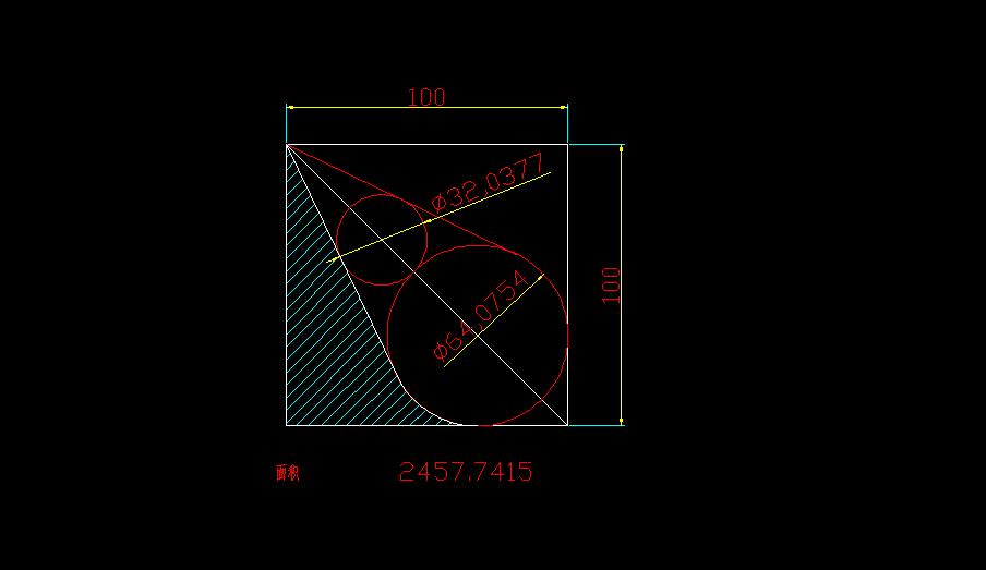

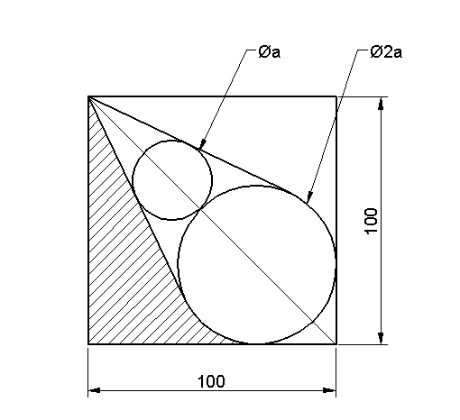

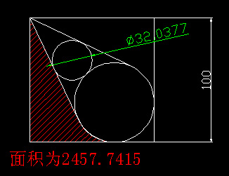

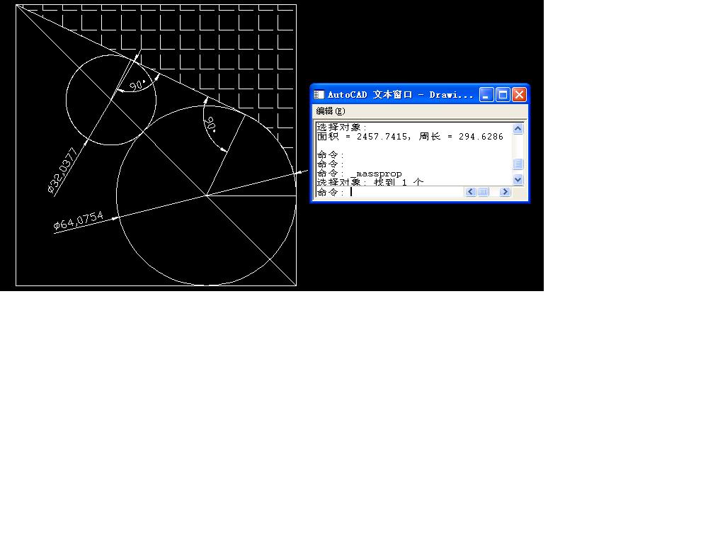

1. a 之直徑值為何?, i3 s' G2 K1 U6 J+ V8 N6 q2 K
    (A) 32.0377   (B) 32.0737   (C) 32.07731 k; j. U) K  w" n3 I6 Z5 {
2. 剖面線區域之面積為何?
  G. z3 L5 {$ q- Y' E" R# ?    (A) 2457.7154   (B) 2457.7415   (C) 2457.7514" I; A7 h# {/ u. K' z3 S! t  E

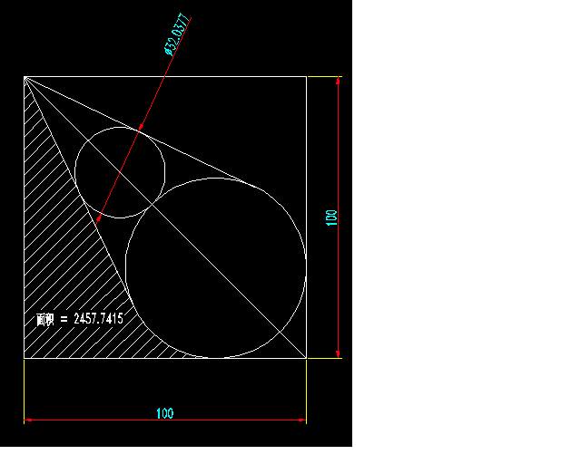

发表于 2007-6-3 21:45:38 | 显示全部楼层 来自: 中国河南焦作
回复:
★新手★ + 5 参与

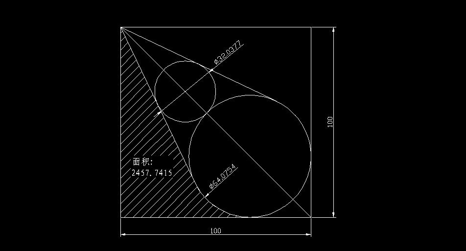

发表于 2007-6-3 21:58:15 | 显示全部楼层 来自: 中国广东广州
第一个答案有点问题
★新手★ + 5 参与
 楼主| 发表于 2007-6-4 08:40:08 | 显示全部楼层 来自: 中国台湾
抱歉第一個答案是我打錯了,已更正多謝大家。

发表于 2007-6-4 12:22:55 | 显示全部楼层 来自: 中国四川成都

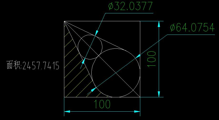

简单!

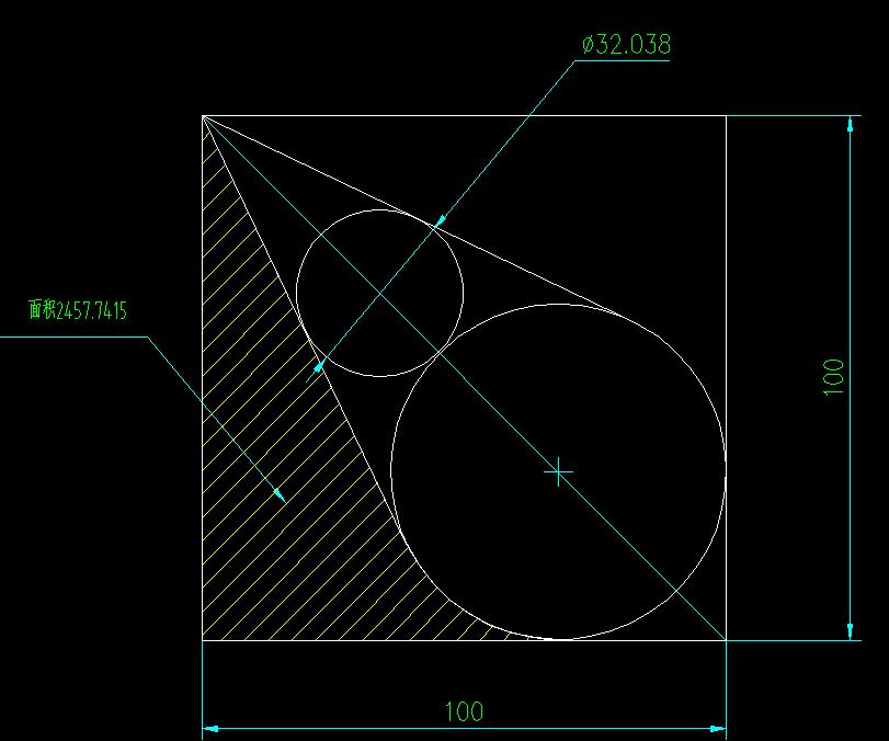

. F9 `; u2 N, v, t5 ?在135线上任意画半径比1:2的相切圆,如图关系作出相切正方形,用参照缩放使边长变为100,测量!

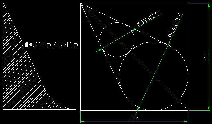

发表于 2007-6-4 12:25:15 | 显示全部楼层 来自: LAN
这个题也太简单了吧,缩放即可。  R0 L' A8 m8 o7 d" x

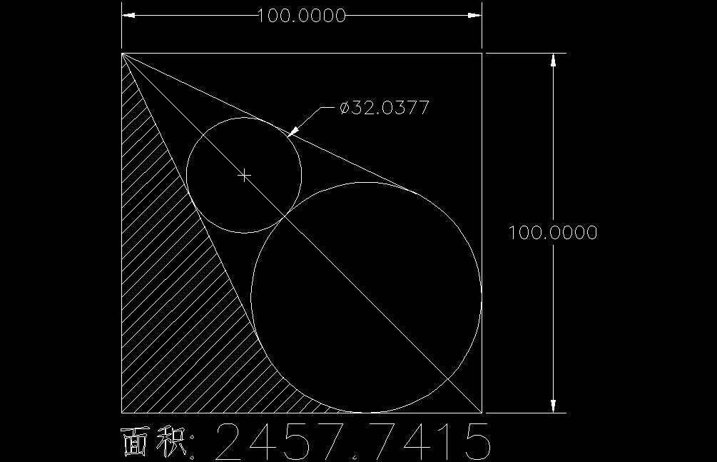

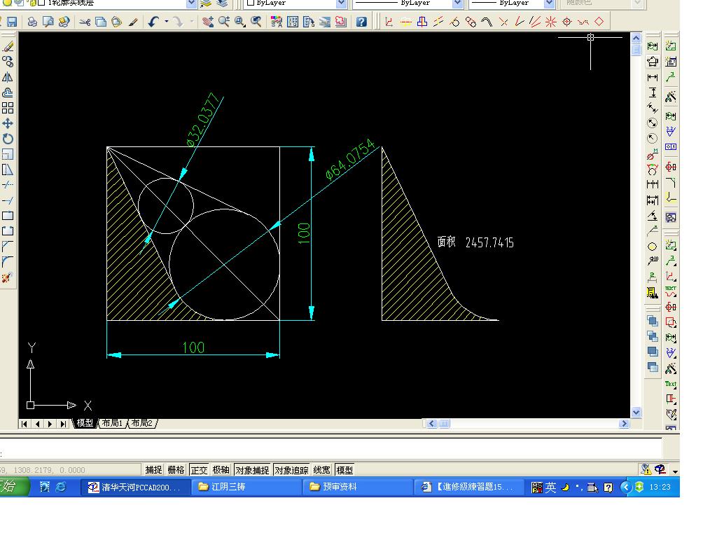

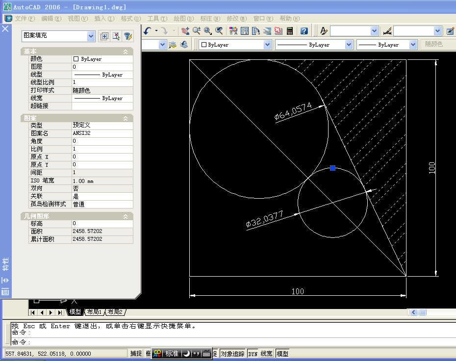

发表于 2007-6-5 05:56:40 | 显示全部楼层 来自: 中国北京
是不  是我填充的精度啊,怎么是2458.57202
★新手★ + 5 参与

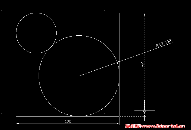

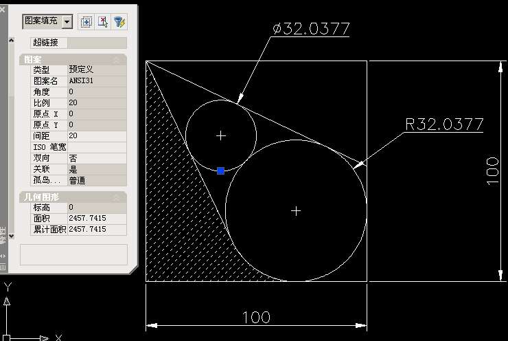

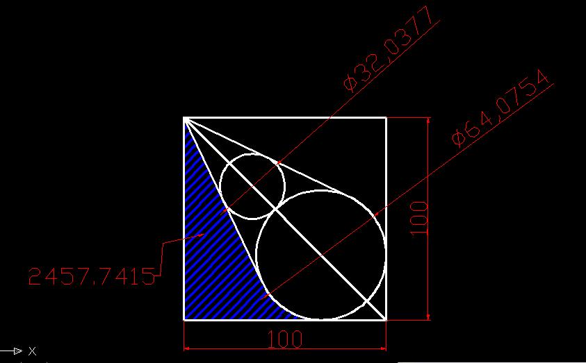

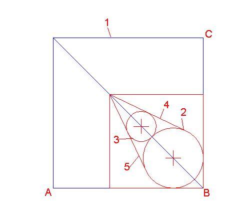

 楼主| 发表于 2007-6-5 12:48:01 | 显示全部楼层 来自: 中国台湾

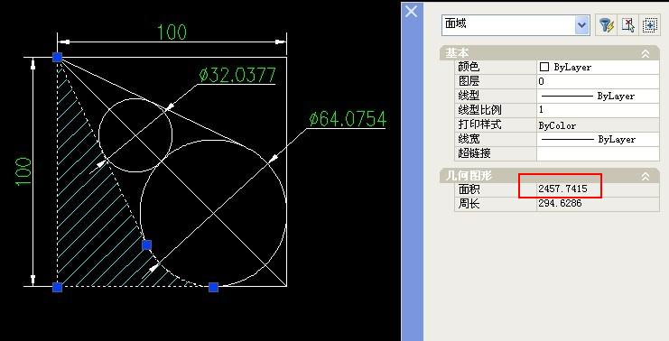

1. 作100x100之正方形#18 v5 {1 {, M' v# v1 `5 N5 Y
2. 以CIRCLE(t t r) →1'st=tanAB  2'nd=tanBC  r=20 →作#2圓
9 e5 l+ M: w0 p3. 在#2左上角作切圓#3 (圓心在#1之對角線上)" ]2 [9 [& o3 l% ]& Q
4. 以LINE →1'st=tan#2  2'nd=tan#3 →作斜線#47 X8 L  K( _& c
5. 以LINE →1'st=tan#2  2'nd=tan#3 →作斜線#5
$ Y2 n7 C. i2 h8 [+ b( e: I6. 以FILLET(r=0) →1'st=#4  1'nd=#5 →連接#4 #5斜線) n9 [, z) b* i: e2 h; u
7. 以SCALE(r) →obj=紅色部份  ref=正方形底邊  new=100 →將圖形縮放至正確尺寸
★新手★ + 5 经验技术分享!

发表于 2008-9-26 09:25:13 | 显示全部楼层 来自: 中国
答案:A、B% ^& a3 ]* O- Q) e' [- z( P
2005llnn + 5 很好
发表于 2008-11-4 13:25:16 | 显示全部楼层 来自: 中国江苏苏州
交作业,答案:A   B
2005llnn + 5 很好
发表于 2009-3-10 09:59:04 | 显示全部楼层 来自: 中国台湾
发表于 2009-7-29 22:24:30 | 显示全部楼层 来自: 中国上海
练习题15a答案:: R0 @( ~6 Q) A4 H0 v: V" ]
1.a;2.b。

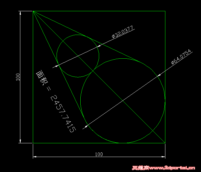

发表于 2013-4-24 15:14:01 | 显示全部楼层 来自: 中国广西南宁
