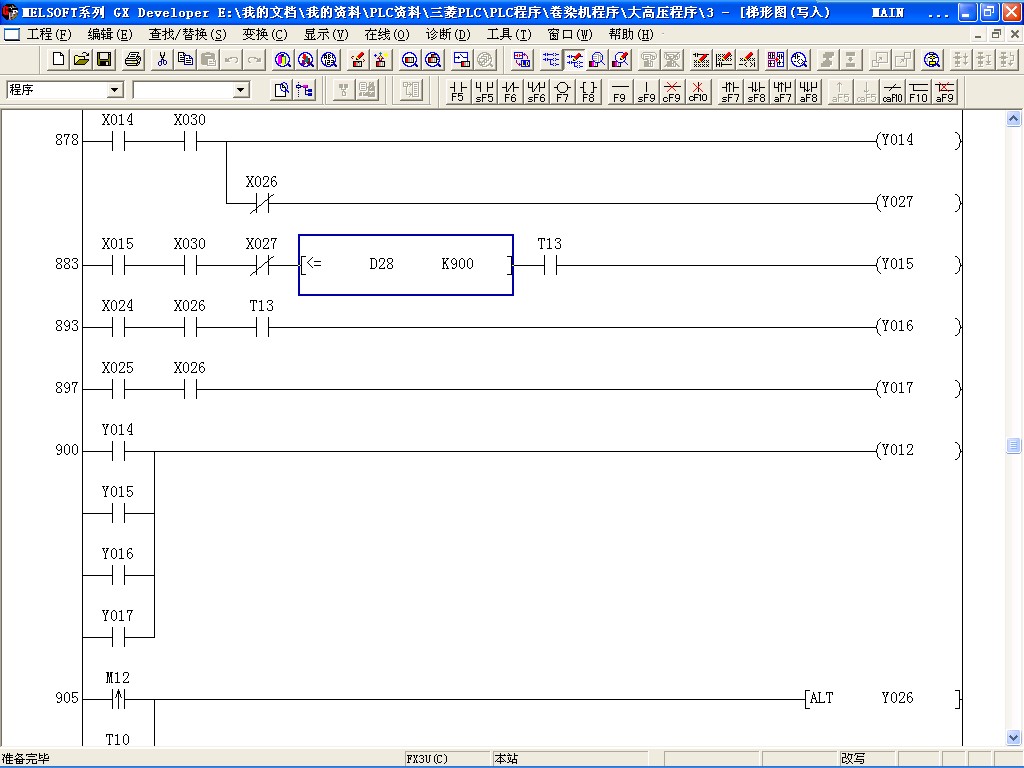

Pt100热电偶应该怎么设定
8 Z; \; b9 l) V; K! R3 D2 M如图:
' X* ^5 Q7 [4 \7 u4 h: e! ~+ c程序883,我使用的PT100热电偶,温度需要在90度以下时,Y015才动作,可是实际使用时,触摸屏显示87度以下,Y15才动作,怎么回事?

老弟:你对PLC熟悉吗?我不懂三菱,但大概看了一下,Y15动作与否,不光取决于比较90度的结果,还与X015,X030,X027非,T13有关,特别是T13,可能是个延时吧,这个点通了吗?
( T# o! w9 u1 I
. R& H6 u& q# C在做温度控制时,对于标界点,不可能完全按照设定值,因为温度有时可能在这个值上下来回波动,比如会在一个短时间内显示89.9,90,90.1,90,89.9.......这个时候,如果Y15是个接触器,就会劈里啪啦切换个不停,容易造成损坏.
7 A. K4 `$ O7 _& D; i3 }# z0 ]
& G- G$ V, K  R+ Y, W) \因此在做程序时,可能是需要一个温度时间控制区间,比如说,上升到90度后XX秒停,下降到90度后XX秒开.
, q- \0 J7 K3 Y0 s- Q+ X3 ?( h1 g5 n& j
你要看看整个程序,而不能只看这一部分.

谢谢chinaebwcom ,这句程序是不大于90度,其他触电都接通时,Y015输出。所以不存在一个温度区域。问题是监控时触摸屏显示温度和PLC内部不一致。

这应该看一下
" C; H! Z3 u) z7 F3 x! \: r% {7 ~1、PLC多长时间刷读一次PT100的输入;
5 n0 g0 X' }1 r) q. o( j" }2、PLC多长时间对触摸屏显示缓冲区进行刷新;
4 d4 N6 z" g7 l5 P6 c, j3、PLC内部是几进制显示的温度值

还是那句话,要看整个程序.拿一部分上来谁能说的清楚.
. \$ W- \5 j0 ~- l# {" o
9 P1 i4 t0 c" r7 I$ [/ _4楼说的不太可能.如果屏与PLC监视同一地址,除非温度几秒波动几度,否则触摸屏显示最多延迟两秒.不会引起3度的变化.数制的不同也不会只有87与90的差别.
1 w$ p: u, L1 A+ ?9 o+ X; }: }/ i6 d6 @
楼主监测的屏与PLC是同一地址吗?

发表于 2007-6-5 18:49:55 | 显示全部楼层 来自: 中国上海
延时的问题,如果要验证,先将延时取消掉,再看触摸屏显示温度是否符合要求,实际运行该延时还需加上。一般温度等采集还存在一个回差,不知道程序有没有把这个考虑进去。

发表于 2007-7-4 13:14:30 | 显示全部楼层 来自: 中国江苏苏州
我 认为最好的办法是将延时暂时取消掉然后给一个稳定的温度让它测量看 PLC与触摸屏所测的值是否一致

Pt100热电阻标定
楼主提出的是两个问题:一是标定,二是控制方式。) a% [9 m  h+ t! w% A% ^0 U
  一、热电阻标定时请用标准箱,对照Pt100热电阻分度表,在PLC模拟块输入端按标称电阻值进行输入,在PLC内部或模拟量输出口进行监测,看输出与输入的关系是否对应, 结果误差如在充差之内即可通过。
( H+ ~2 j& R4 j& K  二、具体控制方式是采用滞回还是延时来防止在控制点的振荡,由个人的设计爱好选择。楼上各位已经说明了,在此不多说了。
