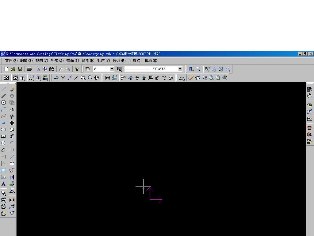

此图从DWG转来,查看是零长度的线,只能看不能打印。可能与三维有关,不知CAXA能不能画出。
- j8 g9 V  M/ A4 r( R9 Y- w ma-wuying.rar (28.78 KB, 下载次数: 99)
发表于 2007-6-5 08:10:16 | 显示全部楼层 来自: 中国广东汕头
无法确定该图元素的属性,一打散就消失了, 确实没法打印

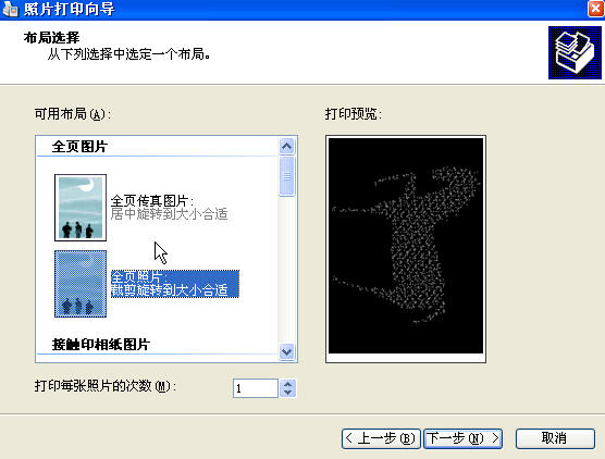

发表于 2007-6-5 11:06:17 | 显示全部楼层 来自: 中国山西运城

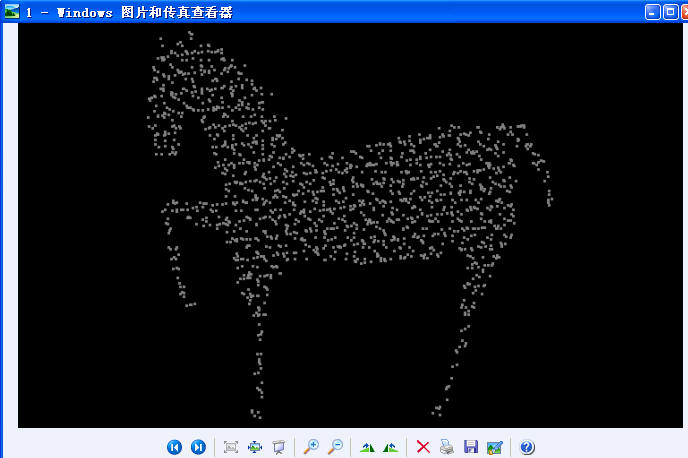

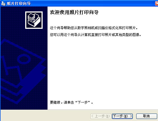

如果只是打印,可以另存为BMP图片进行打印。我试过没有问题,只是忘记将背景变为白的,浪费了不少墨水,哈哈....." Y9 m9 c+ `% @" i1 v
我看到的马是一些点组成的,只是共同做成一个块。
9 L# A2 V4 K7 m1 [) s' c& J; S3 c# Q! ?, y

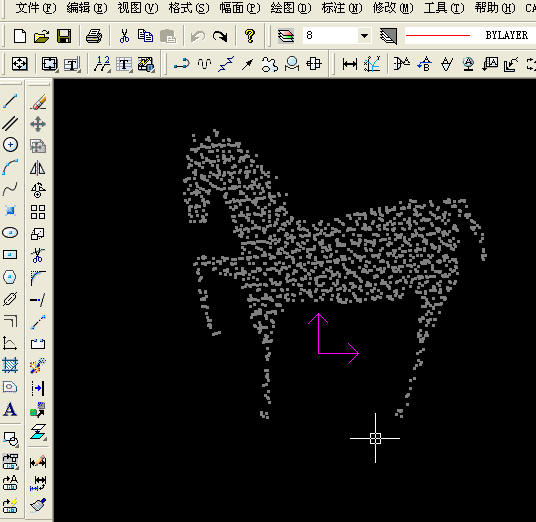

发表于 2007-6-5 11:25:59 | 显示全部楼层 来自: 中国江苏南京
确实无法编辑," e4 r# h7 {9 A- F. j
但是另存为bmp格式,3 A, [# Q( A: L: y- p8 k
可以解决打印问题

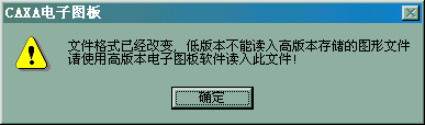

caxa2005还读不了!!
发表于 2007-6-7 22:11:59 | 显示全部楼层 来自: 中国安徽合肥
哦?怎样读取呢?我只能看见预览,但是打不开。说要用高版本软件才能读。

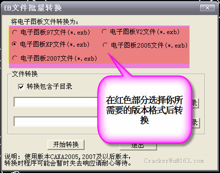

发表于 2007-6-8 08:18:58 | 显示全部楼层 来自: 中国广东汕头
原帖由 tianyang 于 2007-6-7 22:11 发表 http://www.3dportal.cn/discuz/images/common/back.gif# o2 _. I$ T) F5 U$ R
/ ], u. A/ \& l1 _& c& Y你可以更换新版本,或者可以到这里2楼下载CAXA小程序(2007.05.12)3 `. w7 G4 A1 g5 g$ @9 S2 `  U0 V7 n9 t
CAXA二次开发程序上传专帖【在此上传重奖】(内有CAXA系列软件下载地址)
9 |! X, Z  N3 F/ ~- D8 q: F里面有一项是"EB文件批量转换“转换为低版本的格式,如图& h8 H# z4 d, |5 k& u
http://www.3dportal.cn/discuz/attachments/month_0705/20070523_99fef06cd4541292403ay2tUyfA8avs5.jpg4 j( a' A- @* Y2 Q: }
- n3 S  w  G9 [! g0 A% e
[ 本帖最后由 zcp68941125 于 2007-6-8 08:25 编辑 ]

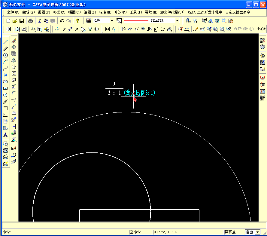

由此不能打印题目联想到一个问题
/ @" D/ b  v& I就是在画局部放大图的时候,) r- G/ P; @; G- b7 [: T& I
在比例后面会自动生成一个带括号的放大倍数(比如:放大比例3:1),
2 s7 _. l- h+ M( u# I打印时同样不显示,' t1 B8 m7 H( Q' t2 L' b
而且将块打散的时候这些字也同时消失,
5 [& h# r' a7 G6 `. _在位编辑时是否也会消失就不知道了
7 s  `2 s9 r% j8 \) z3 h, I因为这个块是无法进行在位编辑" q4 C1 o1 X, S* Y5 w
问题,
% ~4 ^) h4 q; E. @. Q! h0 Y" K这几个字(放大比例3:1)是否不在任意一个层上面,4 ^: c  D! z* q% u' o
为何块打散的时候也会消失呢?+ C8 G, X  e  P+ F% J# \
不知有谁知道其中机理,
' r" a3 P+ I5 n或许这个能对楼主的马打印问题提供一些参考。: U4 x% x$ ]* b( Q# @  e* \5 o

用CAXA2007可以打开,但不能打印,块打散后就看不见了,再用其它办法试试看.

发表于 2007-9-30 14:28:12 | 显示全部楼层 来自: 中国安徽淮南
我试过用CAXA2007能打开,不能编辑,转为bmp格式打印问题能解决
