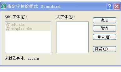

每次打开他都会出现下面图的所显示的东西,
1 s/ }3 R! N% i/ @希望高手能帮我解决一下,
& b/ P( f0 S/ m$ F# z( v, X' K" q很烦躁的
就是这恶心的东西
就是这恶心的东西

楼主的是07还是08版本?是打开画好的图还是创建新图打开时有这种提示?% l9 [) F+ G5 h) E
/ X$ g9 u8 i8 ^" \: ]) A; m) K看上去是你安装的版本字库受损了!没有gbcbig字体呀!

这个可以到置顶帖上下载相应字体.

是2006版的,不管是新建的图还是打开画好的图都会出现这种情况,只是每次都要去找CAD文件中的FONTS文件中找gbcbig字体

刚才看了下FONTS文件,发现我的字符库里有这个字体的,但是每次都会出现如图所说的那种东西,每次都要选,刚才照3楼的老大的方法做的,重新下了个gbcbig,把原来的字体覆盖了,可还是像原来一样。5 F% J. k+ K1 G! v0 `0 u+ A, g" v
记得我好像是装了机械设计基础后才出现这个问题的,是不是和机械设计基础有关啊
6 I! \4 Y* t; `2 w5 M8 Y请教下各位大侠

既然字库有字体再出现这种情况就不正常了。
' X& s" Z# u0 z* @2 S  A. y
) G- `6 U+ M2 s( u3 h8 c也许就是你说的冲突造成的。3 o& P# L3 c6 e+ ^: H" B# F+ n
2 [4 h8 t5 z% W/ w
先卸载你的机械设计基础看看是否正常。
" a8 w; r5 @9 Q# p+ k" H
5 M2 X; _7 A4 d8 N* z- a# B另外可以尝试将这个字体单独建立搜索路径看看!

应该是字体冲突
