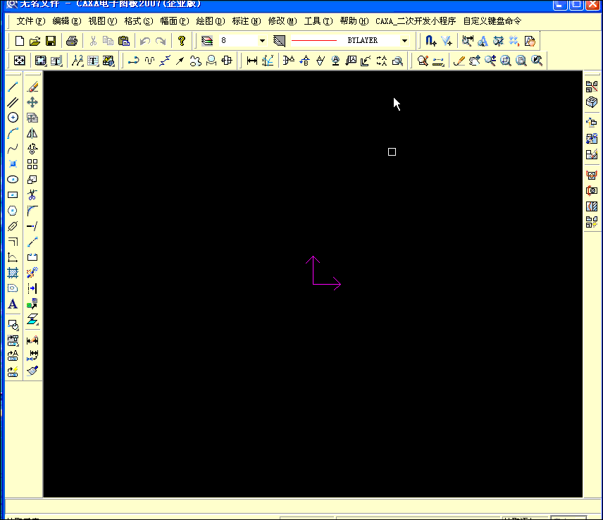

前一阶段自己下了2007的版本用,不想和公司其他同事的2005的不兼容了,应为图纸较多,请教如何快速将2007的转化为2005格式?

请先下载此帖二楼的小程序并安装。。。# H. ~4 n- p8 ^! q& `
CAXA二次开发程序上传专帖【在此上传重奖】(内有CAXA系列软件下载地址)" \- V7 |6 p( c& v4 }
http://www.3dportal.cn/discuz/viewthread.php?tid=271658&fromuid=189541  d5 V  q- ?: d2 z( x- K8 i) p
' B5 V# O5 Z: P7 C2 M' S' p
: y  {$ T4 v7 }5 Y( n% \$ J
0 z0 x4 D% [& p- u5 ]+ t( @( n然后批量转换即可。。

注意:: A+ I6 ?( u  Z
上面CAXA二次开发程序上传专帖里程序有个问题,
# V  I. q. n* Q5 Z在CAXA2007下转换时还要同时设置CAXA缺省存储格式与为你需要转换版本相对应.
6 ~" t4 m* A) l" P6 M6 `
还要这个设置啊,
1 h; }, p* d% r$ X! |: |怪不得我总出问题呢,
; _; e: ]6 n* c6 n谢谢指点。
