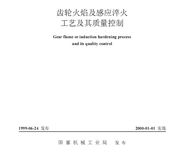

我厂有个中碳钢齿轮需要感应淬火,原来的图纸只要求表面硬度,而对于层深未作规定,那位知道应该如何规定;
5 z( F3 ]: o! x5 s齿轮参数如下:
4 I( Z9 [) k( NM:4.233、
1 _' q; E1 x2 l6 P: S齿数20、外齿圈、9 t9 d% G6 O# `/ V9 y
分度圆直径:296.33、顶圆:307.96、内孔:290.73
! O7 I. S' C6 K. d$ k+ k6 u厚度:38.225
1 |4 H/ [4 d& R, D6 G1 [8 A材料:50/45#
- s- T1 {7 o# [" Y+ g原热处理要求:齿顶、齿根部硬度50-60HRC

发表于 2007-6-5 17:04:43 | 显示全部楼层 来自: 中国湖南衡阳
齿轮火焰及感应淬火文件
jbt9171.pdf
158.57 KB, 下载次数: 10
wjliao + 3 好资料
发表于 2007-6-6 14:18:09 | 显示全部楼层 来自: 中国上海
太感谢楼上的了,这个资料非常有用
 楼主| 发表于 2007-6-7 08:53:00 | 显示全部楼层 来自: 中国江西南昌
标准中对淬硬层深、金相、晶粒度等规定了如何检测,但是对于各种模数的产品使用多深的层深没有规定,齿轮的渗碳淬火标准的解释中就给出了个附表,按模数来确定产品的有效硬化层深,感应淬火是否有相类似的推荐表格呢?
