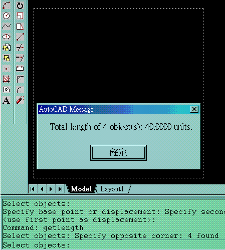

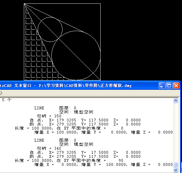

选中要算的线段,用list命令算周长的时候,算出的是各线段的长度,而全部线的总长却不能显示出来,如上图,要算4个边的长度,选中以后用list命令打出来以后是各条边的长度,怎么样才能把总长度算出来呢?请教.5 E5 G( y% p7 @1 U$ c% G/ G

- V3 x1 w9 p2 LSorry!   那您下载這個lisp程序好了$ T" n% r3 H* I# u' V, Q0 Y" ~
http://www.menziengineering.ch/Downloads/LispSamples/GetLengt.zip6 x" R# w7 C; h: n  z  a! R' h; V
3 V4 V+ b# h! O9 P6 d7 ~6 N下载后利用工具——Autolisp——加载,选择解压开的getlength文件进行加载。然后运行getlength命令,选择要计算周长的对象即可。
# H# E& F$ O/ T- |; h效果如圖

可用命令pedit进行多线段的合并,然后用list命令分析线段总长度!
