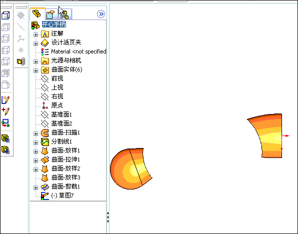

是的,  sw  里面有和  pro姨  类似的功能,建立曲面时可以设立曲线让即将生成的曲面按照设定的曲线(约束)生成曲面。
发表于 2007-6-6 06:28:29 | 显示全部楼层 来自: 中国河南南阳
那你要先把所有的曲面都缝合起来才能整个复制
发表于 2007-6-6 09:23:30 | 显示全部楼层 来自: 中国浙江杭州
1. 不知道环曲面功能,SW没有这个特征。* E9 X/ p, @, v& u# V# b
    边界曲面不是用来拷贝曲面用的,边界曲面的功能相当与PROE的四边构面(不知道说的是否精确,看PROE四边构面的思路和这个一样)。* r. O# h$ J* s) l( I( p2 Y
    复制曲面时能自动填充破孔这个是没有,但变通下就可以了,复制下来,然后删除孔,不就可以了 - l& [7 i, J0 M& J, B! u8 [
2. 建线时直接约束和面相切,SW没有这个功能,不过和线相切当然就可以了。
sxw68 + 3 应助
发表于 2007-6-6 12:16:26 | 显示全部楼层 来自: 中国浙江杭州
我个人的看法,复制面可用"等距曲面"来实现,可楼主说的"复制曲面时能自动填充破孔",0 g4 I3 N6 B' m" z8 W6 H
这在SW里好像还没这样的功能,至于草图里的线与面相切,请看下面.
sxw68 + 3 应助
