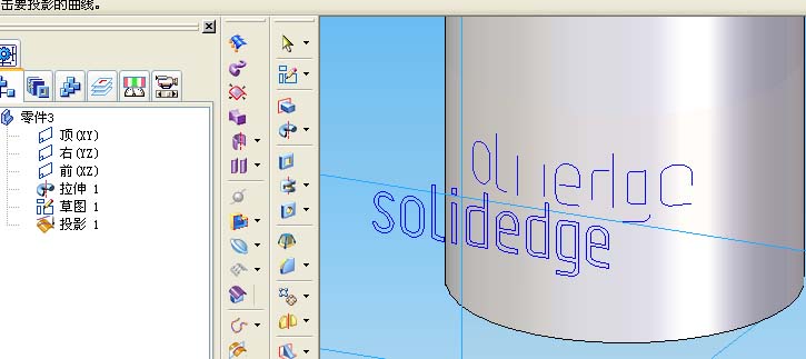

为何那几个字母总是不能成功投影到圆柱上面去
7 C0 q  {) O2 P' H/ U, Y
. \# ?. R+ O/ u. q3 q; a) P1 ^请高手指点. |( U6 ]: G  J: p
6 Q. j9 x" d5 O' W6 O[ 本帖最后由 jzq-SE 于 2007-6-20 09:15 编辑 ]
发表于 2007-6-7 09:56:34 | 显示全部楼层 来自: 中国山东临沂
用“投影曲线”命令就是了,投影面选圆柱面
 楼主| 发表于 2007-6-7 15:30:41 | 显示全部楼层 来自: 中国江苏苏州
就是用曲线投影命令,但不能成功
 楼主| 发表于 2007-6-8 09:22:26 | 显示全部楼层 来自: 中国江苏苏州
大伙帮忙解答一下嘛~~~~~
发表于 2007-6-8 22:28:57 | 显示全部楼层 来自: 中国广东深圳
先绘草图 ,然后再使用曲线投影命令

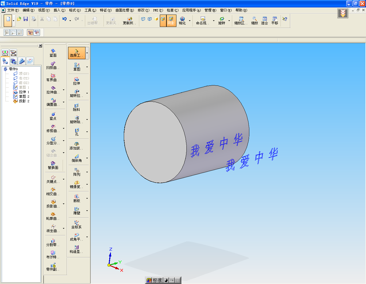

发表于 2007-6-11 10:01:02 | 显示全部楼层 来自: 中国浙江温州
是要这样吗?
) o- F* A, b# `6 L" e
. ]( ~. u7 o/ U9 ?% K) Y' ~- X! C
% ^& \) y3 V: r- I7 F- _ 1-13.png
zyw0303114 + 3 应助
 楼主| 发表于 2007-6-11 10:08:24 | 显示全部楼层 来自: 中国江苏苏州
现在知道了,投影只能一条封闭曲线,要投影出楼上这种效果,应该一条一条的投影.6 ]% N( X5 `4 R" `4 F/ h4 ?/ ?2 Y
3 e0 E- u# O) V  I& q. c% w
但是如果要投出旋转字体的效果在哪里设置?比如"中华"两个字要旋转45度?

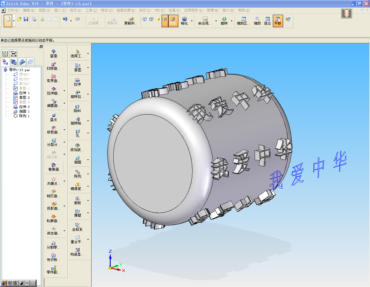

发表于 2007-6-11 10:33:44 | 显示全部楼层 来自: 中国浙江温州
另一图
7 `6 L. G, t5 o7 l, X0 A! e

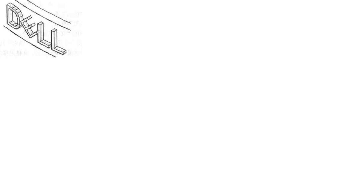

 楼主| 发表于 2007-6-11 13:05:38 | 显示全部楼层 来自: 中国江苏苏州
楼上理解错了,我说的旋转不是这样的旋转,是字体旋转一定的角度.- d$ n( ]& g+ X5 P9 E* J3 q; r; S
' K8 n! V3 j1 U" F* e' K3 [比如说"DELL","E"字体旋转45度?
% ]( f. P6 }) q* t# h3 ^) ]

发表于 2007-6-12 08:47:13 | 显示全部楼层 来自: 中国浙江温州
是这样吗?& c- I" d6 u, ?+ p: f5 o
* ^( T7 b/ k8 @0 @4 k
发表于 2007-6-12 10:30:30 | 显示全部楼层 来自: 中国浙江温州
另一图
1 \# O, D! y" W: A$ _  f6 m* R
 楼主| 发表于 2007-6-12 11:24:41 | 显示全部楼层 来自: 中国江苏苏州
是的,就是这样啊.我是用solidedge V17,但是怎么也找不到在哪里旋转的,困饶了我一个星期了,向楼上请教一下
