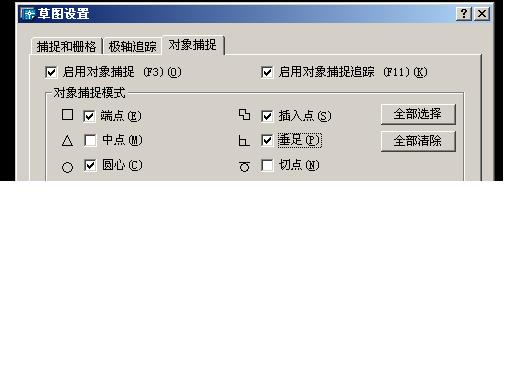

打开对象捕捉里的“垂足”即可。

在autoCAD中很容易做到,首先将对象捕捉设置里的垂足复选框选中,然后通过曲线外的已知点画直线,与捕捉的垂足位置点之间的连线即为所求,注意针对不同的曲线垂线个数并不都是唯一的.切记.说起来很复杂但实际操作起来特别简单.不知是否是你想要的.

给你贴个图吧' P2 Q0 n- a# f( V$ w6 V3 ^( g
设置一下就可以了2 A7 [( l/ V0 H7 A' p5 b* Q- M
