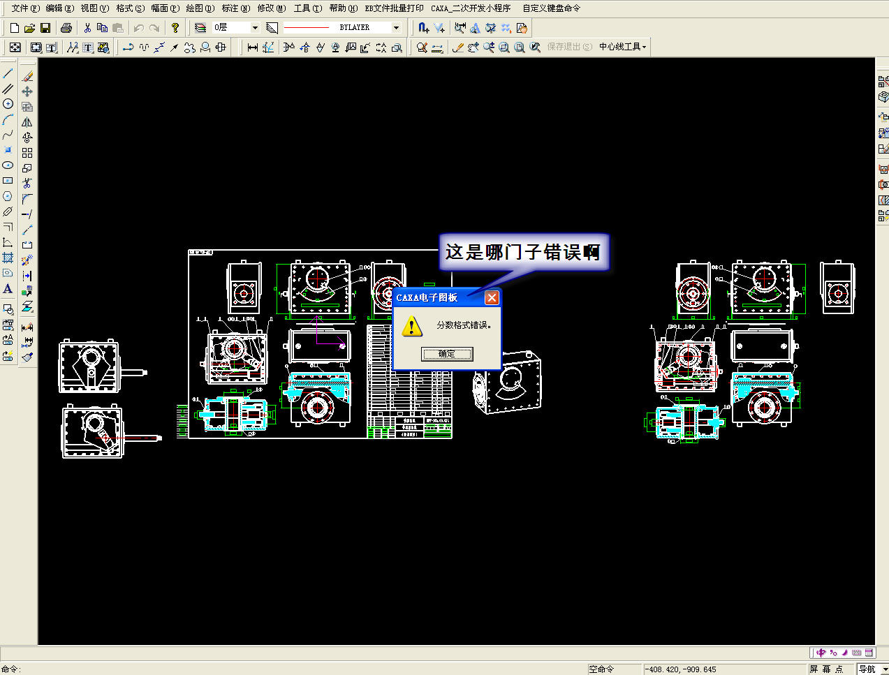

[已解决] 这个错误如何解决(2007R2)
发表于 2007-6-6 11:07:20 | 显示全部楼层 |阅读模式 来自: 中国江苏南京
第一次出现这种错误
* w: o, z) H; d存盘的时候跳出来的,
8 O" y! ^9 Z0 c8 o7 m不知道还有谁也遇到过,
8 Z# o1 s$ t3 c" ^4 o' k如何解决' Q! y0 q2 C5 \% ?  c& @
发表于 2007-6-6 12:32:02 | 显示全部楼层 来自: 中国四川绵阳
2007分数格式为:%&分子%/分母%b0 s. m1 A9 p7 s* E
3 b8 J) o+ P$ G7 b1 s+ E是不是文字里格式不对?
, T: q! e; K- X$ d3 z$ a要不传张图上来?

 楼主| 发表于 2007-6-6 13:09:02 | 显示全部楼层 来自: 中国江苏南京
明白了,3 I# R  E: ~2 r% |( U1 Z, ?4 @
我这张图里面有几处配合,分数形式的,
( C0 L8 J3 b- ^; V我把图形镜像以后,* G, g7 _5 ^& g8 l' `' M4 Z
表面看起来是一样的,! b8 [' h- b" D' T  z0 |) d
但是选中修改就会发现内容跟原来的不一样了,* J4 x. z/ @7 F3 ?- h# O% E
例如:
  v- }% z: J; A( K: L+ W2 X5 H镜像前:%c160%&H8%/f8%b
' v: n- S' b- [! Q6 R镜像后:%c160%&H8/f8%b
& V2 R' Y: Q( h6 A: z# n% l& d/ A有一次甚至变成了:/&H8/f8%b
. P9 U) K% q% @( X8 W是镜像过程中数据发生了变化。
