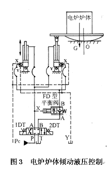

发表于 2007-6-6 22:46:08 | 显示全部楼层 来自: 中国北京
这个主题挺不错的,正关注着呢,怎么会没了呢,我把我的那个力士乐系列FD平衡阀的结构图和简单的系统图也传上来,便于大家讨论!

发表于 2007-6-13 14:01:00 | 显示全部楼层 来自: 中国河南新乡
3楼的图片很清楚,能不能把图中工作原理也给简要分析一下,了解一下平衡阀如何工作

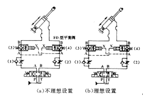

发表于 2007-6-13 20:20:27 | 显示全部楼层 来自: 中国江苏无锡
我来说说
应七楼朋友和斑竹的要求,都是冶金厂用的回路(没办法本人在冶金厂)* P/ s. `4 x2 i" M3 u) e2 t/ I
图一就不用说了
! O3 G& h2 |2 S! E+ ^) H: T0 G图二我说的是在当液压缸需要使用软管连接时,则该阀(FD平衡阀)必须放在液压缸与软管之间,以确保机构运行的安全性,如果不好放要采取图二的做法加装液控单向阀。. ?, @( X3 I9 E* [9 }- ?/ ?
图三a是不妥的回路,单向节流阀的节流孔与FD型平衡阀中的节流孔两者功能重叠。如果单向节流阀的开口度比平衡阀的大,就起不到调节作用;如果开口度比平衡阀的小,就在一定程度上提高了负载的背压,有可能还会影响平衡阀的动态调节功能。事实上,两者节流孔的大小关系是无法判定的,究竟谁在起作用也很难确定。所以一定要把方向搞好。5 |6 H8 x/ p+ p3 y9 y

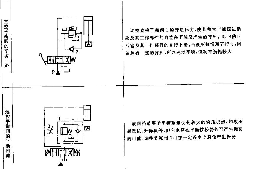

发表于 2007-6-13 21:47:56 | 显示全部楼层 来自: 中国北京
原帖由 江边 于 2007-6-13 13:24 发表 http://www.3dportal.cn/discuz/images/common/back.gif
; }' y' h1 {4 d5 M楼上各位有的说到可以利用单向顺序阀或锁紧回路来替代平衡阀,应该有是有的,不过我手中没有此类资料,请有相关资料的朋友上传原理图来看看,大家一起学习、见识下。呵呵
' U' G7 b& e% j2 M+ x我来传一个。

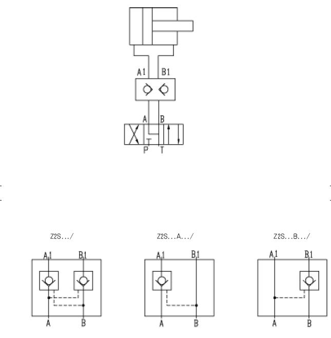

发表于 2007-10-3 10:42:48 | 显示全部楼层 来自: 中国河北邢台
可以用两个液控单向阀构成互锁回路
