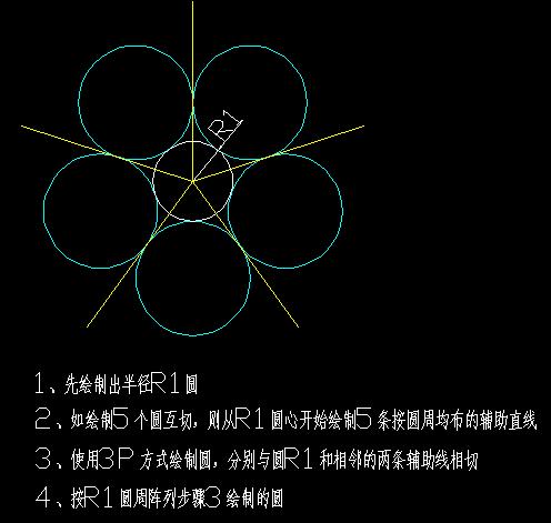

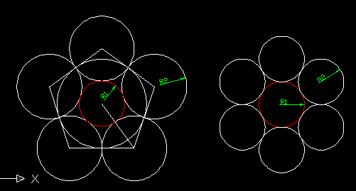

在指定圆R1半径的情况下,怎样确定R2圆的画法?  N个R2圆都与R1圆相切(N=3,4,5……),相邻两R2圆相切.
发表于 2007-6-7 08:02:45 | 显示全部楼层 来自: 中国北京
先画出同心半径为R1和(R1+R2)的圆
. `+ N3 J1 w6 y: w0 P- h& Z再画半径为(R1+R2)圆的多边(N=3、4、5、6…………N)内接多边形
! P1 w+ u6 i  s! u以多边形的顶点画半径为R2的圆* x$ ?( R1 [9 I' u) X' R
OK
发表于 2007-6-7 08:13:22 | 显示全部楼层 来自: 中国浙江宁波
R2半径不是已知的?
发表于 2007-6-7 10:43:32 | 显示全部楼层 来自: 中国浙江宁波

 楼主| 发表于 2007-6-7 11:20:14 | 显示全部楼层 来自: 中国北京
#4楼,我也试过,很难做.画圆可3T(相切)那就简单了
 楼主| 发表于 2007-6-7 11:23:13 | 显示全部楼层 来自: 中国北京
弄错了应该是#5楼的画法, ! Z# ?/ _5 p: Y' ~2 |$ t4 A
  #4楼的方法倒是可行,可我缩放还不怎么会用

 楼主| 发表于 2007-6-7 12:53:47 | 显示全部楼层 来自: 中国北京
回复 #4 zengjl 的帖子
你的第5步____再整个图形参照缩放(以R1的半径为参照缩放到给定尺寸),- y& {0 s" F  m6 S" l
8 V: r6 \! _# r! _# Z
怎么实现图形参照缩放的?  可否介绍具体先啊
发表于 2007-6-7 13:15:50 | 显示全部楼层 来自: 中国浙江宁波
回复 #8 jiu2001 的帖子
三切点绘制圆就可以了!

发表于 2007-6-8 09:19:44 | 显示全部楼层 来自: 中国福建泉州
可以先做圆的半径延长线的N个等分,然后作基圆与两条延长线的外切圆,最后作环形阵列即可![localimg=400,233]2[/localimg]

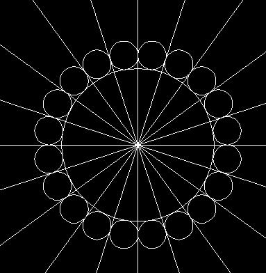

发表于 2007-6-8 10:16:11 | 显示全部楼层 来自: 中国四川成都
我觉得5楼的方法最好。! L  E4 H. r4 b8 H$ f  F" p
  L' y8 I6 L) n7 H  T0 z先画圆R1,再画通过R1圆心的一条辅助线,用阵列的方法得到N条辅助线,
+ G% x; V# H5 I- Z0 L4 I用相切的办法画一个R2圆,( ?" _" b8 [( i% Y0 s7 \
再用阵列的方法得到N个R2。

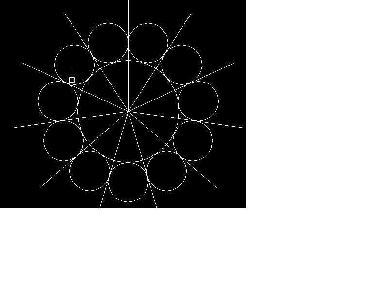

发表于 2007-6-8 10:20:11 | 显示全部楼层 来自: 中国四川成都
画了一个N=11的。
发表于 2007-6-8 10:24:59 | 显示全部楼层 来自: 中国四川成都
