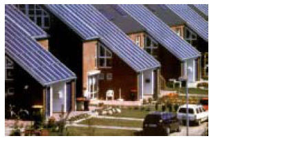

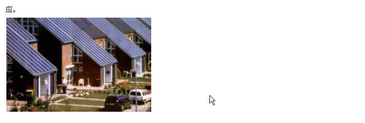

    并网屋顶光伏发电系统和与建筑结合的太阳热水系统的共同点是其太阳能采集部件,光伏系统的太阳电池板和太阳热水系统的太阳能集热器,都可以安装在屋顶上,都需要在屋顶预留安装位置以及电路和水管的进出管路,要注意电池板和集热器的安装对建筑的功能和景观、以及城市景观的影响。相比之下,太阳热水系统与建筑结合的难度要大一些,主要原因是进出水管与屋顶的结合较难处理。# b+ X$ z" ]6 @8 g. Z
    太阳能系统与建筑的结合需做到同步设计、同步建设、同步施工。一体化结合至少有四个方面的要求:1)在外观上,合理摆放光伏电池板和太阳集热器,无论是在屋顶还是在立面墙上,应实现两者的协调与统一;2)在结构上,要妥善解决光伏电池板和太阳集热器的安装问题,确保建筑物的承重、防水等功能不受影响,还要充分考虑光伏电池板和太阳集热器抵御强风、暴雪、冰雹等的能力;3)在管路布置上,要建筑物中都要事先留出所有管路的通口,合理布置太阳能循环管路以及冷热水供应管路,尽量减小在管路上的电量和热量的损失;4)在系统运行上,要求系统可靠、稳定、安全,易于安装、检修、维护,合理解决太阳能与辅助能源的匹配以及与公共电网的并网问题,尽可能实现系统的智能化全自动控制。$ B( }& L5 }) G& x1 O3 C/ a
    太阳能与建筑结合的优点和优势包括: 1)太阳能技术与建筑的结合能有效地减少建筑能耗,从而有效地减少占总能耗30%的建筑能耗;2)太阳能与建筑结合,电池板和集热器安装在屋顶或屋面上,不需要额外占地,节省了土地资源;3)太阳能与建筑结合,就地安装、就地发电上网和供应热水,不需要另外架设输电线路和热水管道,降低对市政配套的依赖,同时也减少了对市政建设的压力;4)太阳能产品没有噪音,没有排放,不消耗任何燃料,公众易于接受。

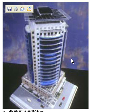

2、澳大利亚William Buck中心" o# E% w3 d! S* m; ^5 o. s
     William Buck中心是位于澳大利亚布里斯班市中心的一栋高层建筑,是澳大利亚第一栋光伏发电系统与建筑一体化结合的建筑,目前已运行二年。该建筑的设计理念是尽可能利用绿色能源,减少能源消耗以及相应的温室气体排放。该建筑在屋顶、9层和4层都安装了太阳能光伏发电系统,总装机容量为56kWp。光伏发电系统替代了建筑屋顶和遮阳板,减少了建筑投资。由于该建筑的大多数用户是IT公司,光伏系统替代了IT公司必备的UPS系统,减少了UPS系统的投资。由于光伏发电系统的应用以及包括空调系统、照明、建筑朝向、节水等建筑节能措施的实施,该建筑与同类建筑相比,可节约能源38%,每年可减排2640吨二氧化碳,运行成本可降低20万澳元,被SEDA评为温室气体4星建筑。

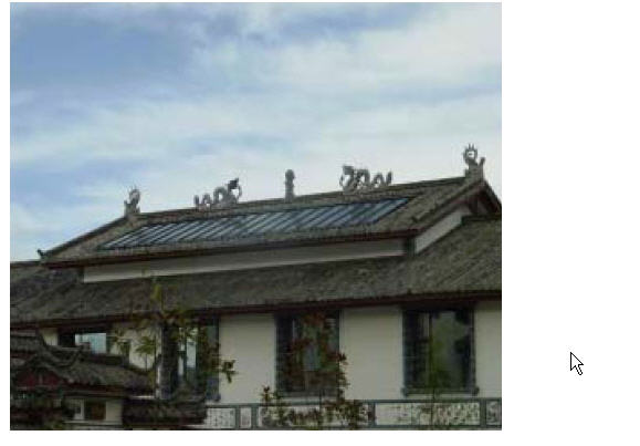

4、云南丽江滇西明珠项目
0 `1 r1 C4 f, O( d( z    滇西明珠是一家五星级酒店,它包括300多栋别墅和院落。太阳热水系统和电锅炉系统共同为酒店客房提供热水供应和供暖、并为西餐厅提供热水供应。该项目安装了3400平方米的太阳能集热器为8.7万平方米的客房和餐厅提供热水供应。太阳集热器与建筑的结合形式有两种,一是平板集热器镶嵌在坡屋顶上,一种是平板集热器替代了常规屋顶,独立构筑了坡屋顶结构。不论哪种结合方式,太阳集热器、进出水管通道以及其他部件都与建筑在功能上和性能上等配合完好,太阳热水系统的安装能与纳西风格的建筑本体相协调,共同构建了完美的建筑环境和风格。
