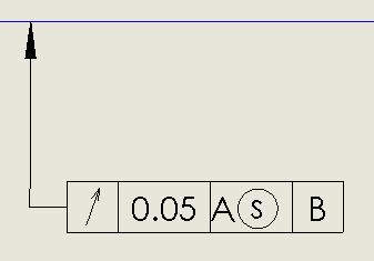

下图中S是什么意思?4 f, [( N; J  f6 C+ n
; }& f  h! Z7 f: m7 M  Q
老外的图,要检测,不明白S是什么意思。

是一种什么计量原则,我现在只记得M代表最大实体原则,S忘了,你找大学的形位公差与测量看看吧

刚翻了一下书,找不S代表什么,只找到M代表最大实体原则,E代表包容原则,独立原则好像不用写代号 的.国外的情况就不清楚啦!

s表示独立原则,是美国旧标准。
# }9 q9 F; N! _' v0 @1 Q1 W* E1 P; h. i& [
GM A-91与美国旧标准将原则1
4 y1 R! b$ a# Y& m2 ~; `. V) r, S
/ g% \( |+ I0 S/ D! }2 ^. b( ~PERFECT FORM AT MMC 9 H& Z( V1 O4 u! [2 j2 b/ C# _
(即下面要讲的包容要求作为尺寸公差和形位公差相互关系的& g9 J" {8 B; b/ ^# U
本原则。规定要素执行独立原则需用 S
, x2 |8 b& r3 n9 X' E/ y6 V7 T
表示,并强调在应用位置 , K0 X- e7 K' @
度时,不论是被测要素还是基准要素执行独立原则必须标明 S ;应
. v/ {% k& D; y" M8 w用于其它特征符号项目时 S 可省略(原则2
& W1 l% h* W- L GM(美国)新标准 S 符号已取消。因此,必须看清GM图样首页标题栏框中关于未注形位公差的一段说明; k7 t: D- L# r1 J1 d! ?5 j
