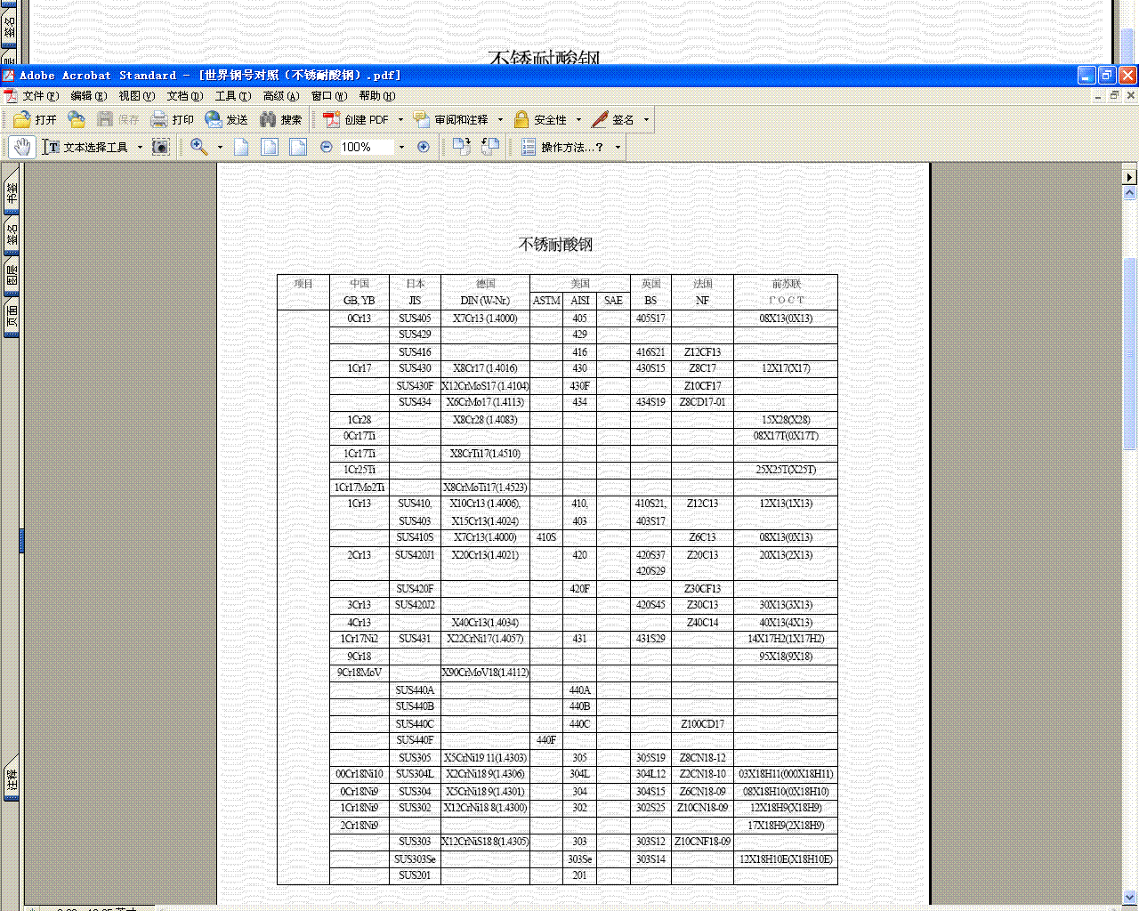

发表于 2007-6-7 10:34:32 | 显示全部楼层 来自: 中国上海
看一下图片,你就知道了!/ Z; P  d8 O& K; B( Y2 G
再看一下不锈钢pdf资料会加深你的了解
不锈钢302 304 304L 305.pdf
