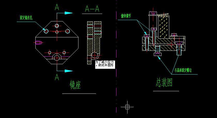

最近在做光干涉仪,需要对其中的光学零件做俯仰调整以及左右旋转调整(我做的如图),调整和锁紧的功能都能达到,
$ D4 [: ^# @$ T* x& o但是结果的温漂不合格,我怀疑是这个结构出了问题,请问谁能有好的方法??

忘了说明,境座材料是硬铝。螺钉是铜的。

感觉应该是在调节精度那不够保证
0 X8 y# w) H2 j9 c1 E( }4 {调节螺柱可以做成分段式(差动螺旋传动)的,比如:前端M5*0.8,后端M6*1,这样调整量会很小。(x=(转动角度/360)*(1-0.8))
  r6 l  ~4 H7 F  B- w1 }% }2 j1 N2 L或者把调整螺柱直接用千分表代替,应该会好点。

谢谢。想到了差动螺纹调整,但是结构空间有点有限,以后再尝试。另外,调整量小,锁紧后变动量是不是也小一些?
