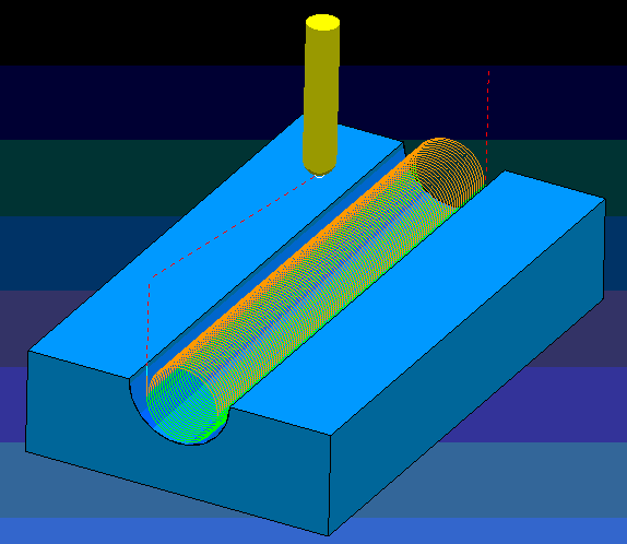

这样的刀路很多人说不实用,但是我很想知道怎么做,因为说不定什么时候一定要这样做呢?
/ h0 g6 B& T' y& C希望大侠能出手,做个教学视频或者part文件吧!相信大家也都想知道。

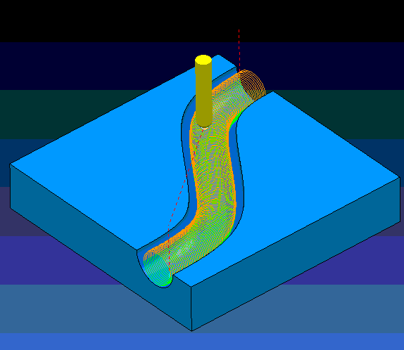

这样的刀路不管用什麼緣件我重沒見過  如果一定要用 還不如做45度平行洗

我作好了一個 3 Y( `- e9 f" u5 F2 x
contour-arer平行洗8 I4 X, t. }* q% D7 }/ {
edit  parametrs9 Z4 s* l$ m' B. q7 [; A3 P
pattem=平行
# m4 ]3 C3 A6 n4 Q& Y5 t" }4 |cut  type 單現向
7 ]: E. ^2 _; w$ _; D0 u* P$ g; |
你設置non-cutting  case=default9 }) V: M  B/ H& U2 J- X7 \# a1 k; k( H
status= none  和你的刀路差不多

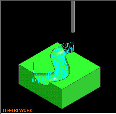

发表于 2007-7-25 11:12:59 | 显示全部楼层 来自: 中国浙江台州
有曲面驱动可以做出9#效果..1#的好象是PM做的吧??  UG要做出一样的效果不好做!

我看你这个参数和lz的效果差很多吧。
( S6 j3 `" ?4 l* u, ylz那图片应该是用pm做的吧
发表于 2007-11-14 15:51:16 | 显示全部楼层 来自: 中国江苏泰州
看看,这样做行吗?可惜没做出整圆来( M/ r( ]+ L" [  e5 `; m* ~

发表于 2007-11-15 21:39:39 | 显示全部楼层 来自: 中国广东东莞
1先做一个螺旋线(就是刀具走的路径,可用扫描中的角度规律作出)6 j: v; d, j. V
2用线驱动编刀路,(刀具为球刀.注意上一步做的螺旋线到要加工面的距离为刀具半径), a1 Q) X! E2 T
3把刀路向下平移一个刀具半径即可.
% ^5 z5 {1 A6 T8 k  I* j$ D+ t
  O+ N; F* G9 @$ o& z8 T$ y此法关键在第一步
