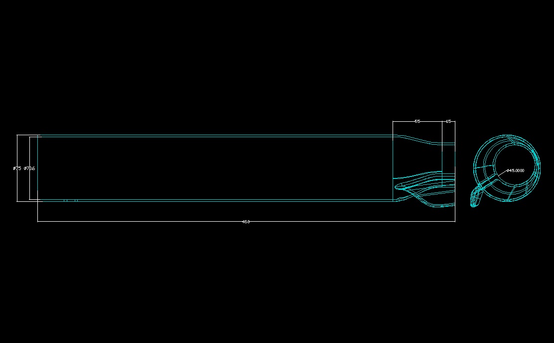

[讨论] 管件缩口,请教模具工艺
发表于 2007-6-8 09:39:21 | 显示全部楼层 |阅读模式 来自: 中国江苏苏州
管子直径75,缩口直径45,管子壁厚2.2,管长468,要求缩口后两端轴线平行。使用模具来实现,请教各位高手模具工艺如何按排。谢谢!( h5 k6 |) L3 Y4 u  Y4 l+ N9 r
附件中有管子三维数据!

发表于 2007-6-8 10:32:50 | 显示全部楼层 来自: 中国广东中山
请问楼主,缩口位置那个耳朵是不是管料叠起来形成的?
发表于 2007-6-8 12:40:23 | 显示全部楼层 来自: 中国浙江杭州
耳朵是加焊接上去的,如要挤成这样,难,且挤后在中间也能看到一条槽的.
$ Y' [% ?- ]' {' p  H/ N4 n再有这个收口是要求偏心的哦!
 楼主| 发表于 2007-6-8 12:54:56 | 显示全部楼层 来自: 中国江苏苏州
耳朵是缩口挤出来的。形状没有要求。
发表于 2007-6-8 14:06:18 | 显示全部楼层 来自: 中国广东中山
给楼主个建议:加型芯定型,用滑块左右向中间挤压!

发表于 2007-6-16 17:41:37 | 显示全部楼层 来自: 中国浙江金华
同意7楼的做法,模具应该是挤压加缩口.
发表于 2007-6-20 08:04:58 | 显示全部楼层 来自: 中国浙江台州
我看这产品工艺有问题,要么楼主的图表达的意思没有到位。
发表于 2007-6-20 08:06:35 | 显示全部楼层 来自: 中国浙江台州
如果真要做这样的产品,也只能一点一点的试,一道完成有些不现实。

* ^/ Y# e! s- A一道成型应该问题不大,只是最后的端面还要加工一下。
发表于 2007-7-18 17:37:05 | 显示全部楼层 来自: 中国浙江金华
我个人的看法是分两道,1,是缩口.2,压形.因管子较大,可加心棒.
