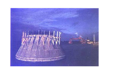

: H  z$ S7 y% Z' u7 Y2 H0 h* \(1)常用的混凝土基础 7 j: I& P7 l1 W/ L$ ^4 q
丹麦的第一个引航工程采用混凝土引力沉箱基础。顾名思义,引力基础主要依靠地球引力使涡轮机保持在垂直的位置。
2 _/ O+ y1 Q8 S# U/ x
保Vindeby和Tunoe Knob海上风电场基础就采用了这种传统技术。在这两个风场附近的码头用钢筋混凝土将沉箱基础建起来,然后使其漂到安装位置,并用沙砾装满以获得必要的重量,继而将其沉人海底,这个原理更像传统的桥梁建筑。
两个风场的基础呈圆锥形,可以起到拦截海上浮冰的作用。这项工作很有必要,因为在寒冷的冬天,在波罗的海和卡特加特海峡可以一览无遗地看到坚硬的冰块。 在混凝土基础技术中,整个基础的投资大约与水深的平方成比例。Vindeby和Tunoe Knob的水深变化范围在2.5~7.5米之间,说明每个混凝土基础的平均重量为1050吨。根据这个二次方规则,在水深10米以上的这些混凝土平台,因受其重量和投资的限制,混凝土基础往往被禁止采用。因此,为了突破这种投资障碍,有必要发展新的技术。

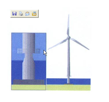

(2)重力+钢筋基础
现有的大多数海上风电场采用重力基础,新技术提供了一种类似于钢筋混凝土重力沉箱的方法。该方法用圆柱钢管取代钢筋混凝土,将其嵌入到海床的扁钢箱里。

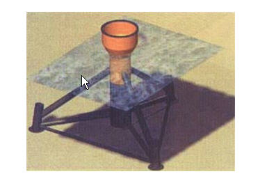

4)三脚架基础
三脚架基础吸取了石油工业中的一些经验,采用了重量轻价格合算的三脚钢套管。
风塔下面的钢桩分布着一些钢架,这些框架分掉了塔架对于三个钢桩的压力。由于土壤条件和冰冻负荷,这三个钢桩被埋置于海床下10~20米的地方。

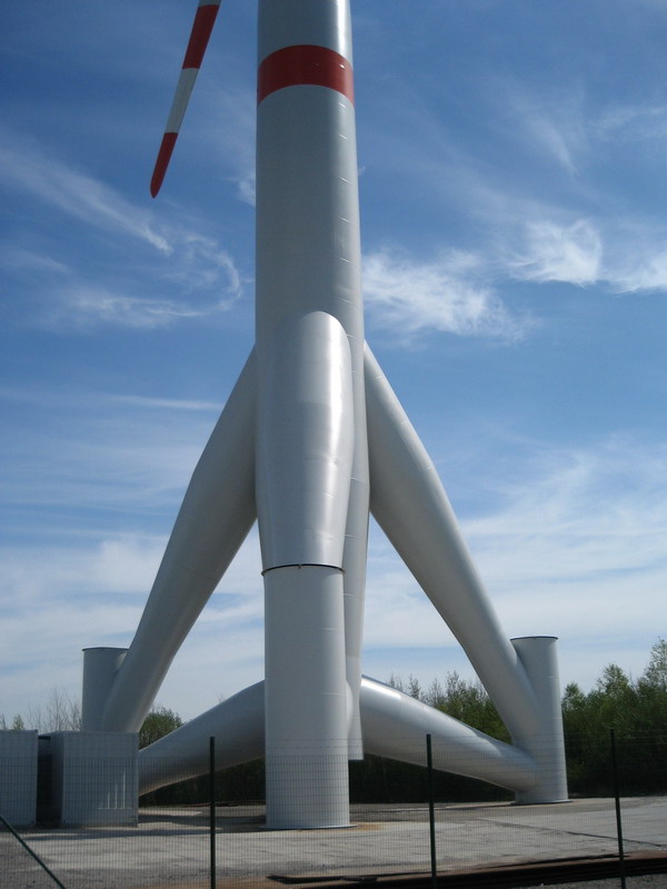

新洁电子 + 3 楼主给出示意图,你的是实物!请以后多 ...
