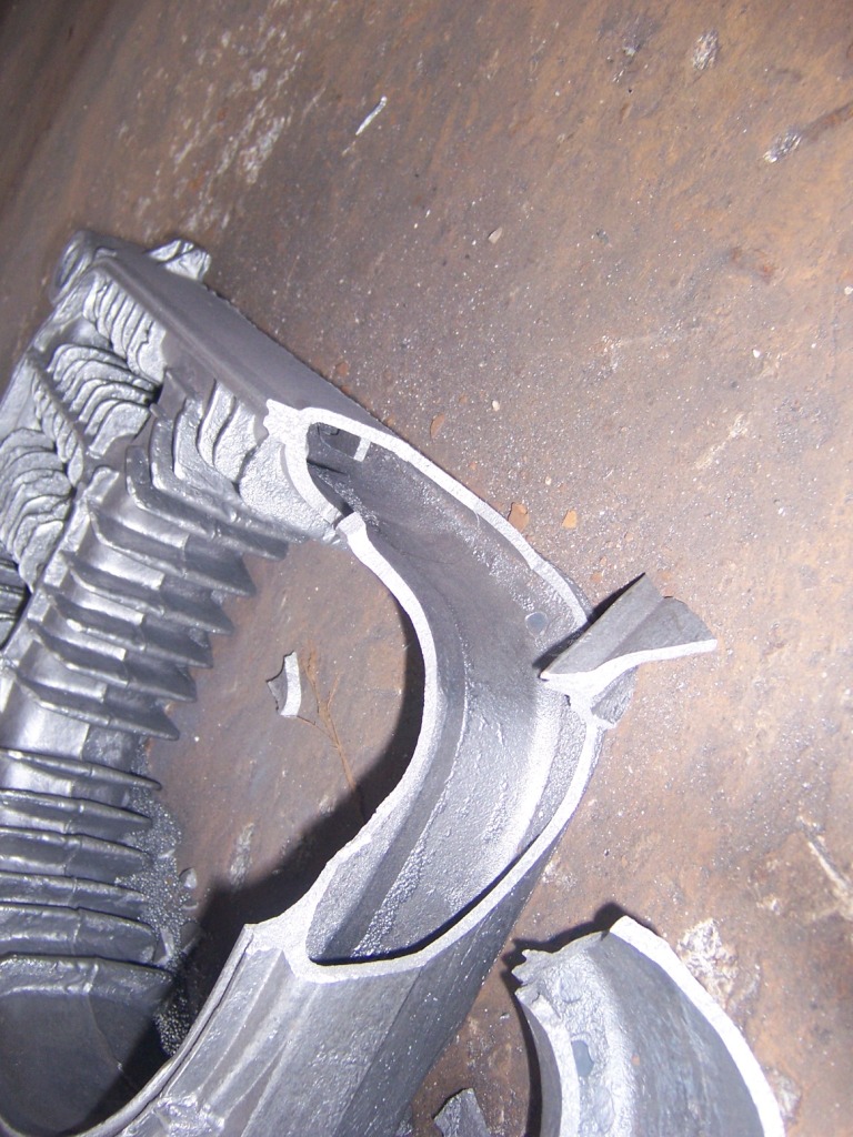

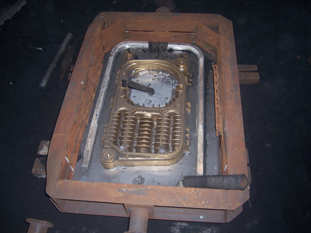

我们公司现在正在开发一种新产品,含硅在12%到18%的 高硅铸铁   但是首次浇注效果不是很理想这中材料收缩较大,而且非常脆,还出现了类似于呛火的缺陷,单在实际浇注中应该没有出现,我是想请教下有这方面经验的能给点指导吗?我们的浇注温度在1440到1380之间,因为一包水浇注了11箱,铸件属于薄壁箱体类铸件,硅铁是在融化过程中加入,出铁水时还加入了镁烯土。

在高硅铸铁中添加适量的稀土,可使石墨由晶间网状或片状聚集分布变为弥散的颗粒状均匀分布,并使其组织细化与均匀化,因此,明显地提高了高硅铸铁的机械性能、耐蚀性能和铸造性能.8 i  k- |  v/ w, x) s/ |
; X& B$ N* s! k. J
你的浇注温度偏高了吧。# q% l% ]" j* C9 v4 x  [7 K5 O

 楼主| 发表于 2007-6-11 08:13:36 | 显示全部楼层 来自: 美国
这个就是铸件的照片从 摸具上可以看出它的浇注系统

 楼主| 发表于 2007-6-12 08:27:13 | 显示全部楼层 来自: 美国
大家可以看到产品的表面异常的泛着银白色的光
. d+ P% K& B. o9 K* {, w( Y从表面旧能看出很脆来在第二章照片中我们只是轻微进行了捶击就出现了这样的破裂
3 _- X+ e# ^7 l4 s& ]: y# R1 \而且经过成分测试 好像还没有达到 客户要求的12%以上的含硅量但现在就已经这么脆了要是硅再高的话还有法干吗?
6 S( q& T+ A. U; f0 H% x" P7 W高手们啊 不要谦虚了 帮帮我把 另外大家踊跃发言或许我们共同的智慧碰撞的火花就可以把这个问题解决了

发表于 2007-7-11 16:22:00 | 显示全部楼层 来自: 中国河南洛阳
试一试加铜,增加致密性和强度。从0。2%以下开始试一下,等你回复结果!!!
 楼主| 发表于 2007-7-12 10:55:48 | 显示全部楼层 来自: 中国上海
加铜?  是一开始融化就加还是最后出炉的时候加
