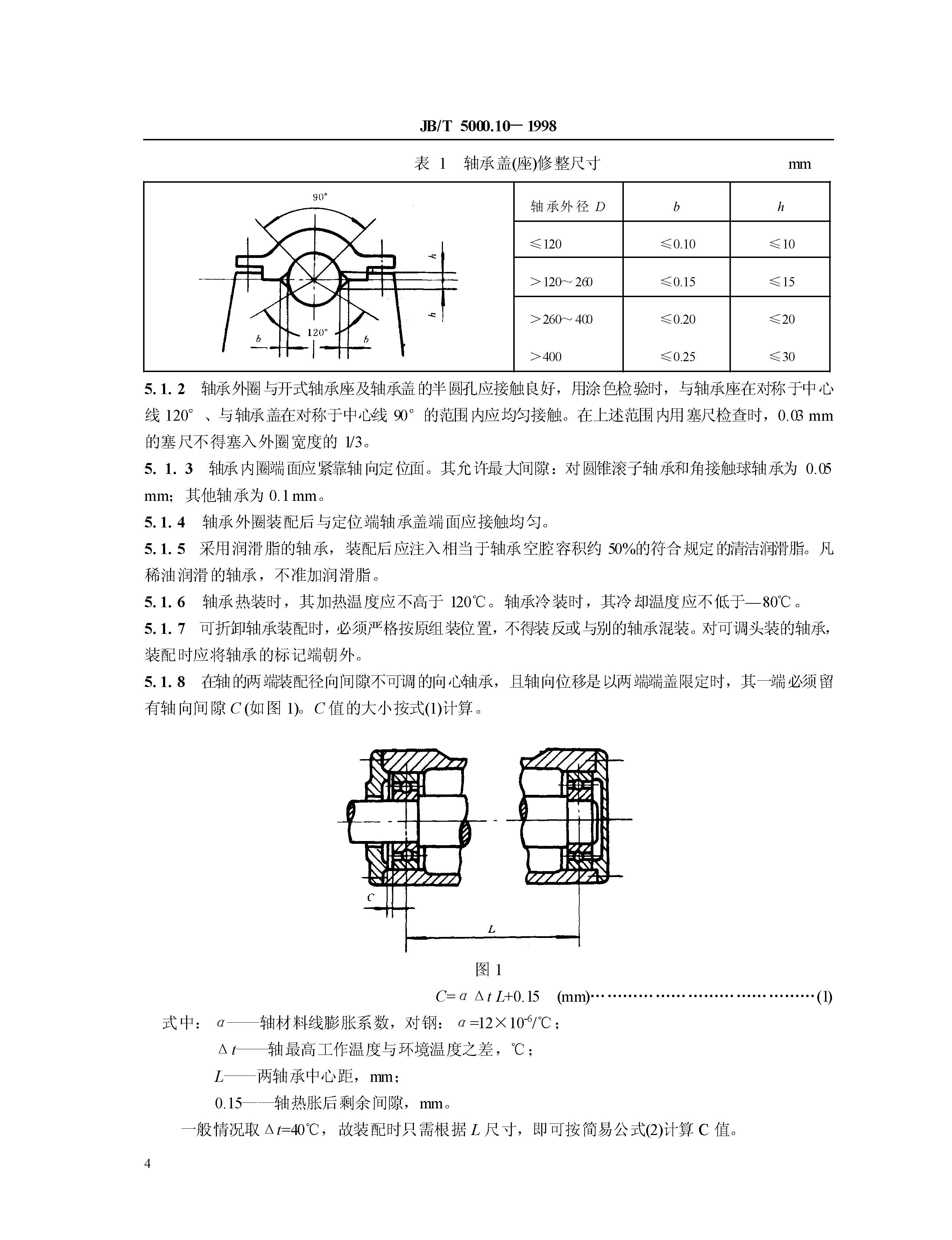

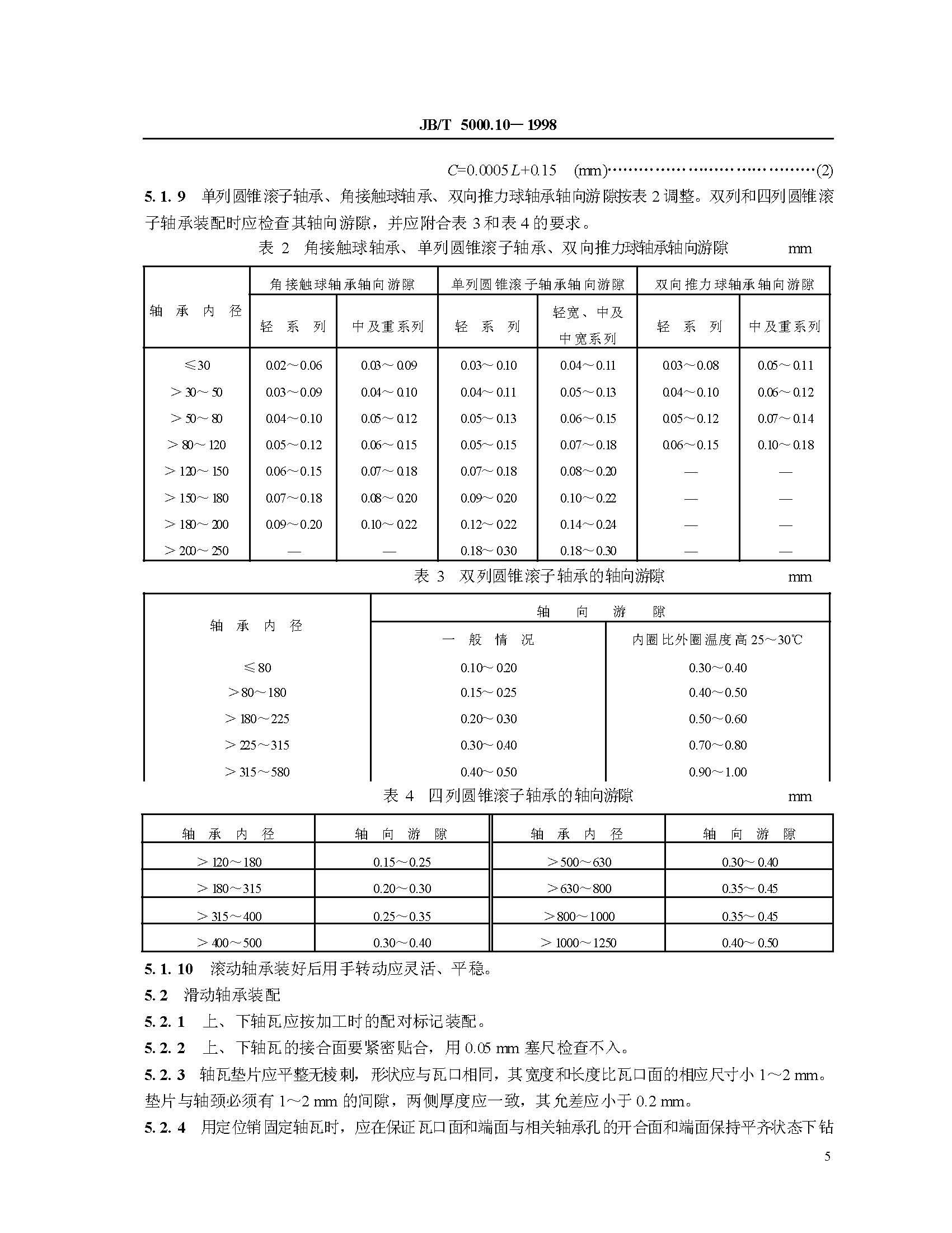

发表于 2007-6-9 13:22:16 | 显示全部楼层 来自: 中国江苏苏州
轴承的轴间游隙是标准的,但在实际装配时,还是凭经验的,图纸可以按标准来执行。
6 q4 M0 Q+ l, \# M, y; t$ sJB/T 5000.10-1998 重型机械通用技术条件-装配http://www.3dportal.cn/discuz/viewthread.php?tid=71794&highlight=JB%2B5000
, d! [' X9 u1 f9 f) z0 { jbt5000.10.jpg - i6 r$ k+ T  U2 Q" ^6 X& P% W
tianxingzhe + 2 技术讨论
