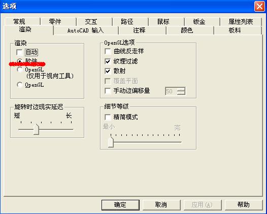

发表于 2007-6-11 10:58:25 | 显示全部楼层 来自: 中国山东济南
回复 #4 mmm2000 的帖子
下拉菜单里
6 T: {' V* T8 O4 u5 q- l* B7 i
: }& }5 Z; F4 t9 \! ]" \3 {工具——选项——渲染, C2 V$ r# n/ Q- }
! I+ j3 G; N. ~1 S8 h
将渲染选项由“自动”改为“软件”即可
祥见附件
祥见附件
