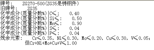

403是美国牌号,对应我国的是1Cr12(不锈钢)
, P- t) L/ S" g& q% e9 ^# |9 W" G+ iZG35是铸钢件,新牌号是ZG270-500, M, _7 C9 s2 M" I
