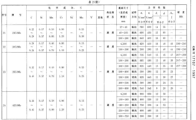

请问35CrMO和42CrMo的剪切应力和挤压应力公别是多少?
发表于 2007-6-9 15:31:23 | 显示全部楼层 来自: 中国辽宁沈阳
这个,楼主问得不具体,要看交货状态的,有没有热处理等等...正常来讲,挤压强度可以取拉伸强度的1.2倍左右.而剪切强度取拉伸强度的0.6~0.65倍即可,如果是常温下工作的话.调质状态下:42CrMo拉伸强度极限为1080MPa,35CrMo为985MPa,此数据为小截面试棒测出....如果用大截面的,可适当下浮.

35CrMo and 42CrMo不同截面性能如下,楼上的系数可以参考.
