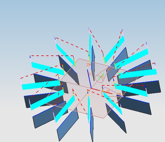

我在用UG cam加工曲线 的时候遇到这样一个 :在一个工件上要加工一个槽,槽宽4mm  打算用4mm的刀走直线 来回走!看到人家用mc都可以做到  而我用UG做的时候只能层优先 不能深度 优先!请大侠指教!最好有视频!嘿嘿!

在UG中,只有做个面.用3D 加工,2D不可以.在MasterCAM可以
