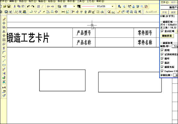

请看录象!怎么作到在CAXA工艺里定义多个名称相同的单元格?.按SHIFT也没有用啊

先选第一个,按住shift,再选最后一格,但是所有的单元格必须是高宽一样的才行。

这是再那个版本里都通用的吗?我都是一个一个做到!还有你们自己做的表格样式吗?
发表于 2007-6-23 11:09:18 | 显示全部楼层 来自: 中国重庆
我用过06、07版,都可以做到。表格样式可以自己做 !
