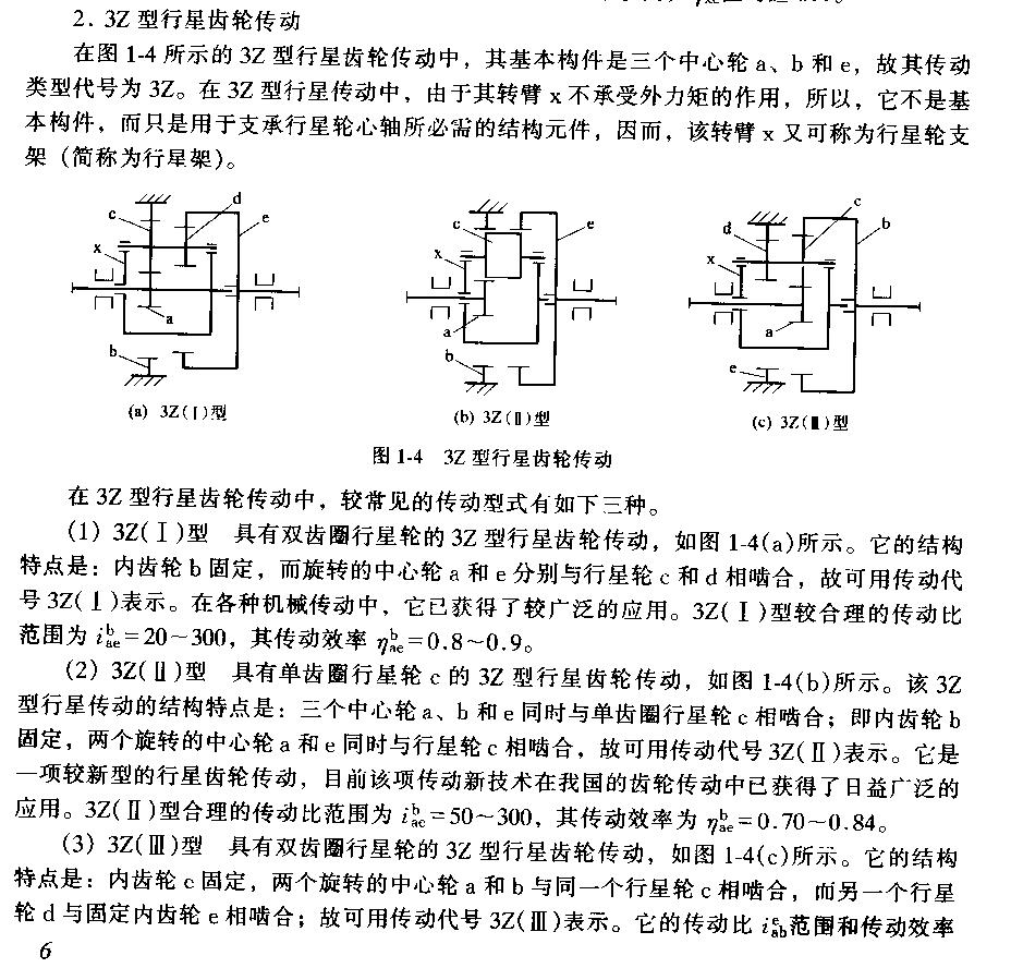

导师给了个题目 让做3K行星齿轮减速器 ,可是我在网上查了些资料 ,关于"3K"行星轮的很少 ,不知道这个3K到底代表了什么东西 ,是3级减速器还是有其他含义?
发表于 2007-6-11 08:30:30 | 显示全部楼层

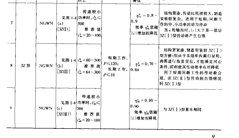

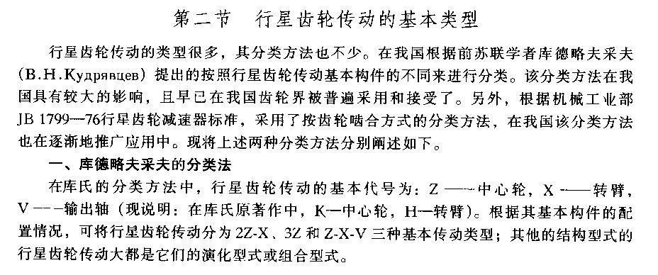

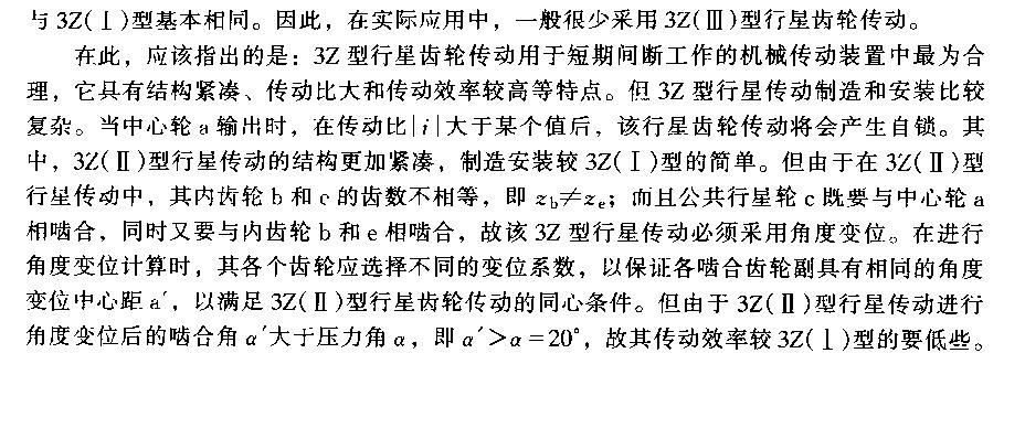

3K就是3Z。以下图片摘自《行星齿轮传动设计》,饶振钢编著,2003年7月化学工业出版社。) i6 l' r# F# w, K2 [' x

 楼主| 发表于 2007-6-11 08:41:27 | 显示全部楼层
听大哥这么一分析 好象我要做的是3Z(Ⅰ)型的减速器 ,但是这个装配图怎么画?根本没这个概念啊
( }" a, W" t) Q这个是不是应该参考NGW的行星齿轮减速器的画法来画呢?
