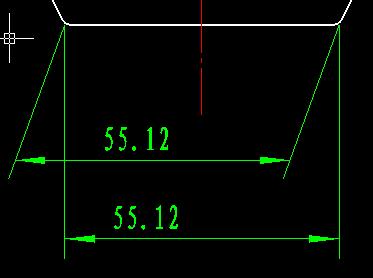

当尺寸界限过于贴近轮廓线时,要倾斜画出,在CAXA2007中如何标注?# K- F: N2 P# V6 w  I% G# S1 I/ P

发表于 2007-6-11 10:16:52 | 显示全部楼层 来自: 中国江苏南京
自己另外画两条斜线引出吧
发表于 2007-6-11 10:20:08 | 显示全部楼层 来自: 中国浙江温州
尺寸标注好后,再编辑如下图:- H, @7 l* R+ {' x  Y8 n
不知道是不是你想要的。
发表于 2007-6-11 10:43:38 | 显示全部楼层 来自: 中国江苏无锡
楼主要的可能就是这个效果啦!
发表于 2007-6-11 11:08:13 | 显示全部楼层 来自: 中国江苏南京
正是三楼所说的那样,1 m  g( n% A' j# l! [7 S0 w
只想着在标注之前设定了,8 O) u4 a. U( W, O, W% G# b
没想到编辑标注时还能达到这个效果
 楼主| 发表于 2007-6-11 14:33:33 | 显示全部楼层 来自: 中国辽宁盘锦
感谢wlkr,正 是我所需要的
